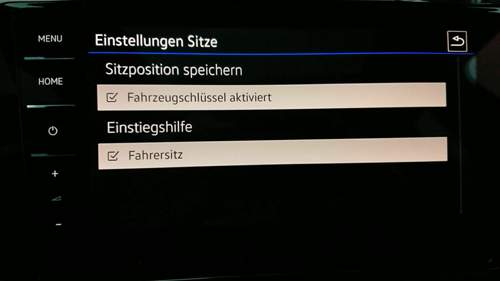

@wk205 schrieb am 26. August 2018 um 21:29:14 Uhr:
Ich habe zwei Punkte drin, wenn ich mich recht erinnere...
Dsc-8306

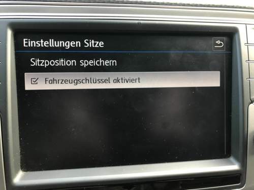

@wk205 schrieb am 27. August 2018 um 07:41:30 Uhr:
Ich hab leider nur einen Punkt drin.
Weiß auch nicht mehr was im STG36 aktivieren oder deaktivieren soll.
Auch im 5f hab ich nix gefunden was mit memory zutun hat.
Seltsam das kommt bei mit nicht, schade. Mit den APK´s von dir, die waren alles Aktiv bei mir hab die E-Sitze ja Serie...
Edit: Meinte 14 Wege E-Sitze mit Memory habe ich verbaut.
@VR Rocco schrieb am 27. August 2018 um 10:04:17 Uhr:
Bei mir waren auch fast alle APKs aktiv.
Naja kann man nicht ändern.

E-Sitze und E-sitze mit Memory-Funktion ist da meine ich, achtung Halbwissen, wieder ein Unterschied...
Hat wer E-Sitze ohne Memory mit erfolgreich codiertem Komforteinstieg?
