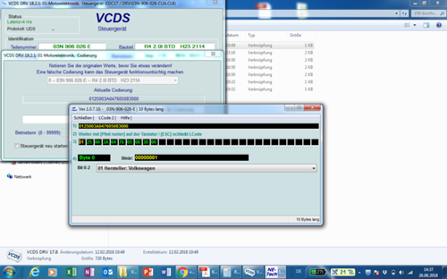

05 (Bit 0 + Bit 2) ging bisher einwandfrei.
Gerade in meinem BiTDI versucht, ich kann dort nur Volkswagen auswählen.
Mehr gibt es leider nicht.
schade

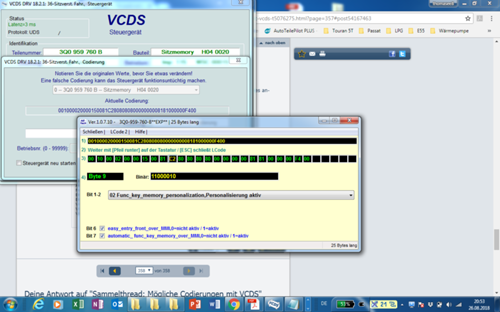

EDIT: Kann man die Easy Entry Funktion noch codieren? Mein Memory Sitz fährt nicht nach hinten beim Ein und Aussteigen.
Händisch setzen. Im Drop-Down steht es nicht drin. Easy Entry lässt sich in Stg 36 codieren.
@TBAx schrieb am 26. August 2018 um 11:40:43 Uhr:
Gaaanz dumme frage, da ich mein VCDS erst seit 4 Wochen habe.
Wie setze ich das Händisch? Will nix falsch machen.
Stg 36 ist doch Fahrersitz, oder? Da war ich drin und hab auch easy entry aktiviert, funktioniert aber leider nicht. Ich mach dann mal screenshots
wenn es in der langen codierung nicht gelabelt ist musst du den hex wert ändern.
Ok, Easy Entry Funktioniert.
Anbei ein Bild von meiner Codierung vom MSG.
Ich würde die Codierung nun einfach 0000010 ändern. Korrekt?
Screenshot-2018-08-26-14-37-57
00000101 ist Hex 05.
Zum Easy Entry: das kann man auch ins Car-Menü zaubern, sodass man es an- und abwählen kann. Bin im Urlaub kann nicht nachsehen wo...

Es ist auch ein weiteres Bit in STG 36...

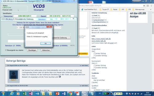

Funktioniert leider nicht.
Folgender Fehler kommt.
Easy Entry hab ich alles aktiviert was im 36 Stg geht.
Im Menü kommt aber leider nix.
Screenshot-2018-08-26-20-51-09
Screenshot-2018-08-26-20-53-05
