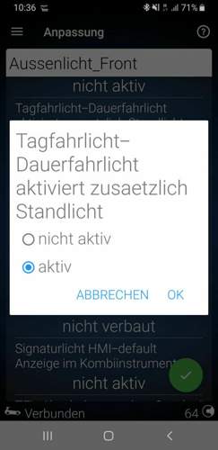

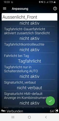

Ich habe einen GTE und würde gerne das Standlicht (nur vorne) zum Tagfahrlicht dazu codieren. Ich habe ODBeleven und im Steuergerät "Elektronische Zentralelektronik" unter "Aussenlicht_front" die Option "Tagfahrlicht-Dauerlicht aktiviert zusätzlich Standlicht" gefunden (steht auf "nicht aktiv"😉. Ist das die richtige Option?
Zum aktivieren verlangt ODBeleven jedoch einen 5stelligen Zugangscode.
Kann mir jemand helfen?
Der von dir genannte Kanal aktiviert das gesamte Standlicht, also auch Instrumentenbeleuchtung, Rücklicht und Kennzeichenbeleuchtung. Ich persönlich präferiere das sogar.
Wenn du nur vorne möchtest, musst du den Standlicht-Leuchten dediziert die Tagfahrlicht-Funktion zuweisen.
Code ist 31347.
