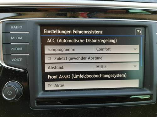

Hallo Leute,
ich hab vor einiger Zeit die Personalisierung aktiviert. Heute viel mit auf das ich im ACC das Fahrprogramm Menü verschwunden ist ( siehe Foto ). Nachdem ich im STG13 die Drive_pmode-Selection von Fahrprofilauswahl auf MMI Menü ACC umgestellt habe war sie wiedr da. Funktioniert dann die Personalisierung im ACC?
20190312-143656
