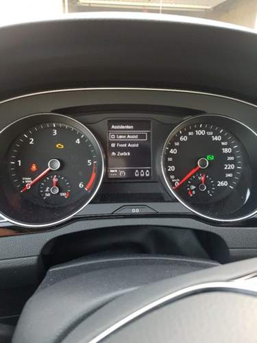

Mal noch eine Frage zum Laneassist.
Wie verhält sich denn dieser wenn man das Fahrassistenzpaket hat?
Ist hierbei der Laneassist auch unter 65km/h aktiv ohne aktivem ACC, also so das man selbst Gas geben muss?
Ich frage deshalb, da ich in meinem jetzigen kein Fahrerassistenzpaket habe und mir durch Mika nachträglich den Stauassistenz geflasht habe. Hierbei ist der LA unter 65km/h nur aktiv wenn über ACC die Geschwindkeit geregelt wird.
Da ich letztes Jahr noch einen 2016er mit Fahrassistenzpaket gefahren bin, mein ich im Kopf zu haben, dass dieser die Spur auch unter 65km/h hielt ohne aktivem ACC.
Wie ist es denn bei euch? Vielleicht hab ich es auch nur falsch in Erinnerung. 🙂
der LaneAssist läuft immer...
Unter 65 km/h nur mit aktivem ACC.
