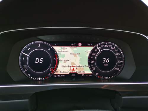

Hat es jemand schon hinbekommen das die kleine Geschwindigkeit im Tacho bei kmh dazu angezeigt wird? Wenn ich auf mph umschalte erscheint diese wie auf dem Bild nur die digitale Geschwindigkeit ist dann mph
Img-20190306-162203
Du meinst unten bei der Tank Anzeige? Oder was ist eine kleine Geschwindigkeit?
Also ich meine in der Skala rechts die 10,30,50,80 usw. Nummern gibt es beim GTI Tacho nicht, wenn ich aber die Einheiten auf MPH stelle erscheinen sie wie oben auf dem bild
Schick mal ein Foto wenn du auf km/h stellst.
Ist das gleiche nur ohne die 10,30,50,80 nummern, Standard GTI, Arteon halt

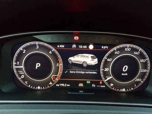

ähm auf deinem bild (blindek) steht die gerschwindigkeit in der mitte? ist es das, was du suchst? denn das hätte ich auch gerne. aber halt nur in km/h.
fand ich beim kauf meines autos sehr verwunderlich, dass es nicht geht die geschwindigkeit in der mitte vom rechten zähler anzeigen zu lassen. über der tankanzeige finde ich es doch etwas klein und unaufällig. natürlich kann ich es mir auch zwischen den beiden zählener anzeigen lassen, aber dort wird die sicht oft von der hand/arm blockiert 😁
Siehst den Unterschied? Wenn ich auf mph umstelle dann wird nur die mitte auf mph umgestellt, aber in der Tacho Skala erscheinen noch zusätzliche Ziffern. Diese würde ich gerne bei kmh haben

Bei mir kann ich das in der Display Darstellung verändern.
