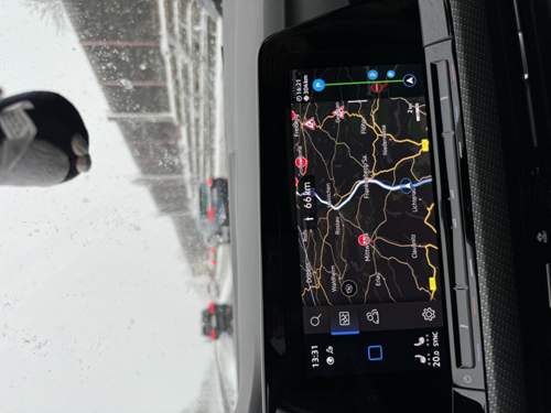

Hat jemand von euch zur Zeit folgendes Problem. Auf der Autobahn staut sich oder es ist stockend und ich bekomme keine Meldung oder im Navi wird die Strecke nicht als rot dargestellt! Sondern ganz normal grün…Weltkugel ist weiß und die Internetverbindung ist auch gegeben. Liegt es daran, dass hier noch kein VW vor mir war und den Stau registriert hat? Siehe Bild :-)
Das ist beim G8 Stand der Technik. Also schon mal ruhig daran gewöhnen, dass nicht immer alles aktuell ist...
Oje ?? also es läuft weiterhin so wie früher, wenn kein VW vor mir mit online Diensten unterwegs war dann wird nix nach hinten gesendet? :-)
VW bezieht die Verkehrsdaten von TomTom. Auch wenn dort „ein VW mit Onlinediensten“ vorher im Staus stand wird nicht direkt Stauwarnung für alle ausgerufen.
Die Algorithmen und systemischen Entscheidungen dahinter sind schon etwas komplexer.
Wenn du aktuellsten Verkehrsdaten willst die es irgendwo gibt: Google Maps
