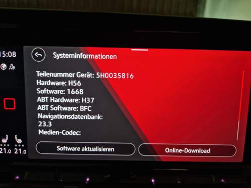

Systeminformationen:
Teilenummer Gerät: 5H0035816B
Hardware: H56
Software: 1666
ABT Hardware: Unknown
ABT Software: Unknown
Navigationsdatenbank: 21.5
Medien-Codec: 3.1.4
Radiodatenbank: 1.30.12

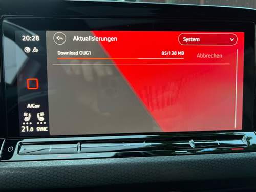

Das geht jetzt aber doch recht flott. Läuft gerade seit 14 Minuten.
.jpg
Hab danach 12 Minuten gewartet, außerhalb des Autos. Und wie sehe ich, dass das Update abgeschlossen ist?
UPDATE: Frage hat sich erledigt. Nach dem nächsten Start kam die Meldung, dass das Update erfolgreich war. Also nicht direkt nach dem nächsten, sondern der darauf folgende. Hat dann mal keine 40 Minuten gedauert, alles zusammen.

Das Herunterladen der Daten erfolgt während der Fahrt. Ist nach dem Abstellen des Motors noch nicht alles heruntergeladen, wird nach erneutem Start fortgesetzt. Erst wenn alles heruntergeladen ist, wird beim Abstellen des Motors nachgefragt, ob es installiert werden soll. Während der Installation darf das Fahrzeug dann eine gewisse Zeit nicht gestartet werden. Die voraussichtliche Dauer wird auf dem Display angezeigt, sobald man den Motor abstellt.
Systeminformationen
Hier gibt es von "massimo2323" einen kurzen Beitrag zu den Unterschieden bei der Hardware. Irgendetwas ist anders, aber VW sitzt auf den technischen Details wie eine Glucke und gibt keine detaillierten Informationen nach außen.

Nomma:
In H56 und H58 ist der selbe SoC drin. Der macht alles. Grafik, H264 Encoder fürs Kombi, H264 Decoder für die Rückfahrkamera, CPU, Virtualisierung, DSP (soweit nicht im H&K).
Es gibt da nix neues. Fertig.
Niemand tut sich das an, unter der selben HW Teilenummer derart verschiedene Hardware zu produzieren.
Niemand tut sich das an, Software für 2 Chips zu schreiben und dann in einem Paket auszuliefern, wenn ers irgendwie vermeiden kann. Testen sowieso nicht.

OUG1 seit eben (nach 3 Tagen Dienstreise) auch gerade am Downloaden.
Mal sehen, ob’s n Unterschied macht.
Also ich merke keinen Unterschied. Läuft alles sehr flüssig, aber vorher auch. Irgendwas wird da schon passiert sein, das wichtigste ist aber, läuft alles.
