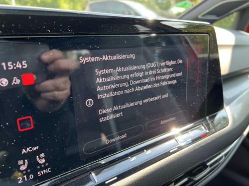

Ich habe nun seit vorhin das Update angezeigt bekommen.
Habe es noch nicht gemacht, weil ich in der Tiefgarage parke. Wenn ich morgen auf Arbeit bin, würde ich es dann machen. Weil nicht dass es in der TG dann keinen Empfang hat, oder könnte ich es auch da machen?
OUG1 Update
Soll denn der Motor in der Tiefgarage die ganze Zeit laufen? 😉.
Das Herunterladen der Daten erfolgt während der Fahrt. Ist nach dem Abstellen des Motors noch nicht alles heruntergeladen, wird nach erneutem Start fortgesetzt. Erst wenn alles heruntergeladen ist, wird beim Abstellen des Motors nachgefragt, ob es installiert werden soll. Während der Installation darf das Fahrzeug dann eine gewisse Zeit nicht gestartet werden. Die voraussichtliche Dauer wird auf dem Display angezeigt, sobald man den Motor abstellt.
Wielange wird denn das alles ungefähr dauern, also wielange muss der Motor an sein? Weil das könnte ich dann auf der Fahrt machen und wenn das fertig ist, bin ich ja eh auf der Arbeit. Da werden ja 7 Stunden reichen 😁
UPDATE: Jetzt habe ich es gelesen. Die Installationszeit wird mir dann angezeigt. Also mache ich das morgen einfach mal.
In der Tiefgarage hat man keine Verbindung, Weltkugel ist grau, jedenfalls bei mir.
In der Wohnung wird mir auf der App dann auch angezeigt: "entriegelt".
