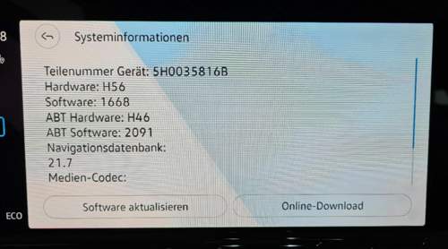

Heute hat mir mein Golf 8 eTsi von 03/2021 mit Discover Media folgendes angezeigt:
Software-Aktualisierung verfügbar.
(i) Informationen zur Aktualisierung anzeigen.
(OK) (Abbrechen)
(Software aktualisieren) (Online-Download)
Wenn ich dann auf (Ok) klicke, dann steht da nur noch:
Das Software-Update wird gesucht....
Diese Aktualisierung enthält:
Rechtliches
. Kleinere Verbesserungen
. Fehlerbehebungen
Datenpakete
Ich habe dann nach ein paar Minuten Wartezeit abgebrochen.
Systeminformationen:
Teilenummer Gerät: 5H0035816B
Hardware: H56
Software: 1666
ABT Hardware: Unknown
ABT Software: Unknown
Navigationsdatenbank: 21.5
Medien-Codec: 3.1.4
Radiodatenbank: 1.30.12
Nun meine Fragen:
Was wäre der beste Ansatz, um das Update zu installieren ?
Einfach warten, bis es irgendwann fertig heruntergeladen ist und dann installieren ?
Mein Auto neben dem Haus abstellen, damit es mit dem WLAN-Router verbinden kann und dann noch mal versuchen ?
Oder kann ich das Update auch irgendwo online herunter laden ?
Ich habe nichts derartiges gefunden auf:
https://carlog.com/
https://www.myvolkswagen.net/
Hat das Update schon jemand gemacht und kann mir sagen, wie der Vorgang war und vielleicht hat auch jemand Details zu den Änderungen ?
Danke !

Golf 8, Teilenummer Gerät: 5H0035816B, Software: 1664 -> 1668

@fanta241, was hast Du denn für eine ABT Software Version? Der Serviceberater meinte heute am Telefon, dass sie ein Update gemacht hätten aber ich habe immer noch 2091. Keine Ahnung, was ich denen noch glauben kann. Ein Update wegen der diversen Fehlermeldungen der Assistenzsysteme, welches bereits seit 10/2020 verfügbar ist, haben sie nach eigenen Angaben erst heute installiert obwohl ich schon zweimal wegen der Probleme in der Werkstatt war. So ganz kann ich das alles nicht nachvollziehen.
Ich habe bei beiden ABT Einträgen immer noch Unknown stehen
