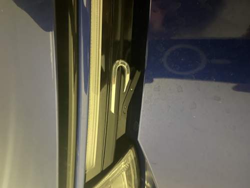

Hi, die Chrom-Kappe vom R-Logo hat sich (vermutlich in der Waschanlage) gelöst. Muss ich nun das gesamte Teil vom Kühlergrill mit R-Line Schriftzug tauschen?
Nein. Das R mit kleinem schwarzen Teil von der Leiste ist einzeln. Hab die TN grad nicht da
