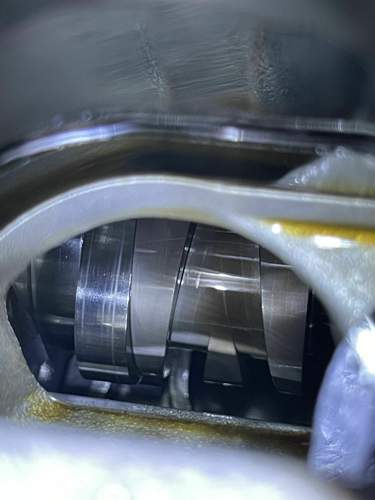

Hallo, ich habe heute Öl nachgefüllt, dabei ist mir aufgefallen das der durch den Öleinfüllstutzen sichtbare Nocken an der Nockenwelle am ACT Laufspuren hat. Der Wagen hat erst 12000 km runter! Was meint ihr , ist das normaler Verschleiß oder muss ich mit Sorgen machen ?! Ich bin mit dem Finger drüber gegangene und konnte keinen Kratzer spüren. Danke und Grüße! 1.5 eTsi
D0d5132b-3815-47c1-9192-84dad510e35b
D447b690-637d-438d-9bdc-4ea30b3f94fd
Das ist normal.
Ja normal, das sieht bei einigen Herstellern einfach so aus.
Gruß Ulli
