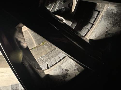

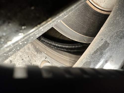

Ist zwar kein direkter Mangel am Passat, aber ist das normal und ich mach mich lächerlich wenn ich morgen beim Reifenhändler auf der Matte stehe, oder sollte man das auch mit weniger Gewichten hinbekommen?
Bei den anderen Felgen sind es 2-5 Gewichte innen und aussen, hier sind es 16 aussen und 12 innen?!
Also wenig sind das nicht :-)
Uii 😁 hatte mal einen ähnlichen Fall. Aussage war, dass eine Kombination aus schlechter Felge und/oder schlechtem Reifen ursächlich für sowas sein kann.
Auf meinem B7 fuhr ich die 16 Zoll Sepang-Felgen mit 16 Zoll Winterreifen. Ich meine, dass die Reifen von Hankook waren. Nichts Besonderes. Er bekam sie gerade so gewuchtet. Ebenfalls mit etlichen Steinen.
Am besten anständige Reifen kaufen bzw. Felgen. Ansonsten könnte es auch sein, dass Felge oder Reifen beschädigt sind.
