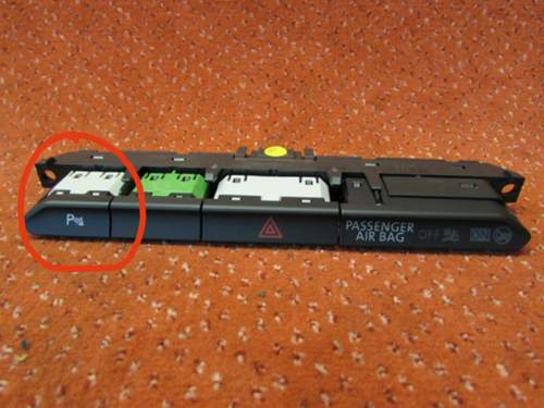

Was mich weitehin stört ist das ab und zu die parksensoren während dem stau ( stauassistenten vorhanden ) vorne anfangen zu piepsen ..
Was soll der mist ?
Die automatische Aktivierung der Parksensoren kannst du im Car-Menü deaktivieren.

Der ursprüngliche Wunsch ist doch ein ganz anderer!
Die sollen beim Bremsen einfach nicht von selbst angehen, nur weil Wasser oder Schnee von oben nach unten drüber läuft.
So sensibel kenne ich das von keinem anderen Auto.
Die Parksensoren kann man doch auch mit einem Knopfdruck temporär abschalten. Dafür ist der Knopf im Armaturenbrett ja da.
Damit kann man sie anschalten. Ausschalten wäre mir neu.
@passarati 2 schrieb am 21. Jan. 2018 um 11:12:28 Uhr:
Bringt aber nix, wenn man das alle paar m Rollen wieder und wieder und wieder machen muss, grundsätzlich hast du schon recht.
Im Prinzip möchte ich die vorderen Sensoren komplett canceln, in 98/100 Fällen nerven die einfach nur, sind ja aber beim HL dummerweise Serie.

@dk_1102 schrieb am 21. Jan. 2018 um 11:17:11 Uhr:
Na eben nicht.
Bei meinem ist es so dass wenn ich zb. einparke oder an ein Hindernis langsam heranfahre das Radio oder die Musik gedimmt wird. Beim Druck auf den Knopf ist die Lautstärke wieder normal und die Parksensoren reagieren nicht weiter.
Jedes mal vor dem einparken erst einschalten wäre schon doof.

@dk_1102 schrieb am 21. Januar 2018 um 11:17:11 Uhr:
Doch das geht. Wenn man im Stau steht und eine Rettungsgasse bildet, nervt dann manchmal das hohe Gras und die Sensoren springen an. Dann hilft erst einmal die Taste. Bis zum nächsten etwas größeren Grashalm 😁
Bei Gras sag ich ja nix, aber wenn mir der Sensor anspringt weil beim Bremsen Wasser von der Motorhaube nach vorne über die Sensoren abfließt?! Oder eben Schnee.
