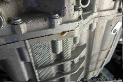

So, hab jetzt den ersten Mangel am Passat:
DSG Getriebe ist anscheinend undicht. Ich meine ich hätte hier schon mal was über undichtes Getriebe gelesen....
Dsc03552
Dsc03553
Dsc03556

Sieht aus als wäre es die Dichtung der Ablassschraube.....

Hoffentlich. Hab für 01.06. Termin. Ich mach das jetzt nochmal sauber damit man besser sieht wo es genau herkommt um der Werkstatt genauere Hinweise geben zu können (um blinden Aktionismus zu vermeiden).
Hab zuerst gedacht dass es vom Ölnachfüllen kommt (verschüttet) , aber ich hatte noch gar kein Öl nachgefüllt 😁
Gemerkt habe ich es kürzlich beim Wechsel von Winter auf Sommerräder. Fällt eigentlich sofort ins Auge, Unterbodenschutz/Dämmung war Ölig. Beim Wechsel auf Sommer auf Winter letzten Herbst war da noch nix.
kann ich verstehen. Das ist das dumme am Öl. Ein paar Tropfen reichen und bei immer wiederkehrender Hitze wird es wieder flüssig und verteilt sich weiter, bis alles versifft ist.
Welches dsg hast du bzw. Motor?
Edit...2.0tdi könnte schon sein. Einfach den freundlichen schauen lassen und zur Not Garantie...

Ich hab gestern mal alles Blitzeblank gemacht.
Am Mittwoch schau ich nochmal nach. Ölverlust ist eher marginal.
Aber Ölablassschraube DSG (Dichtung) scheint nach genauerer Betrachtung der "Sauerei" wirklich zu passen.
Werde berichten.
Zwischenbericht:
4 Tage und ca. 250Km nach der Reinigung sieht es so aus (Bilder).
Die Ölablassschraube scheint unschuldig zu sein, aber mit 100%iger Sicherheit kann ich es noch nicht sagen.
Ich lass das Auto nun mal 2 Tage stehen. Mal schauen ob es nur undicht beim fahren ist oder auch im Stand.
Ich habe eher die Abdichtung der beiden Getriebeglocken in Verdacht. Oben am Ölkühler und Filter ist alles Staubtrocken. Ab der Ablassschraube nach hinten hin war an den ersten 4 Schrauben Öl das wahrscheinlich dort hochgedrückt wurde.
Nachtrag: DSG schaltet immer noch normal.
Dsg-02
Dsg-01
Dsg-03
