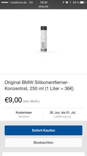

@foswin schrieb am 25. Juni 2016 um 21:59:20 Uhr:
Mein Heckscheibenwischer des Variant "rubbelt" immer auf der Scheibe, auch wenn die frisch sauber ist.
Macht der schon seit ich den Wagen mit 13.000km übernommen habe. Von daher scheint mir ein Verschleiß eher nicht gegeben, zumal die Gummilippe einen perfektem Eindruck macht.
Ideen, was man da machen kann? Einfach so einen neuen Wischer möchte ich eher nicht kaufen...
Ich benutze hierfür den Silikonentferner von BMW. Eine Flasche pro Füllung in den Wischwasserkasten. Dann rubbelt nichts mehr und der Scheibenwischer zieht auch keine Schlieren.
