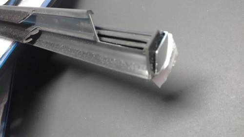

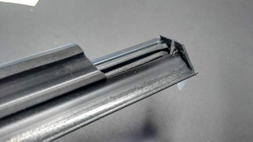

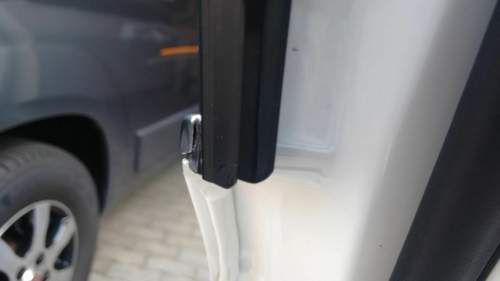

Zum Thema scharfkantige Zierleisten Sitze gerade beim Freundlichen und warte auf den Einbau, so sehen die geänderten im ausgebauten Zustand aus da wurde ein Gummi dazuvulanisiert

Uns eingebaut freu und funtzt
