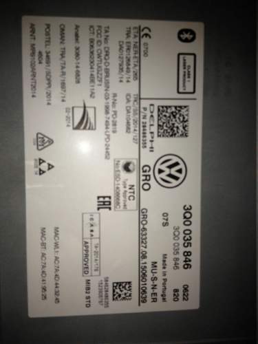

@jd968 schrieb am 9. Dezember 2015 um 17:04:31 Uhr:
Ich warte jetzt seit 7 Wochen und rund 6000 KM auf eine Lösung der funktionsunfähigen Infotainmenteinheit.
Ich habe schon Überlegt es den Opel Käufern nachzumachen, die sind Mitte der 90' mit ihren Lotus-Omegas nach Rüsselsheim gefahren und haben das Haupttor blockiert, bis das Management sich der zahlreichen Mängel angenommen hat.
Meine Mängelliste wird, bedingt durch die Stille im Wagen, immer länger. Als letztes Quietscht das Kupplungspedal beim durchtreten.
Der alte B7 war um Längen besser verarbeitet. Nach 160.000 KM hat dort nichts geklappert.
Sorry, dann hast du ein Montagsauto erwischt. Ich habe in einem Jahr, 2 B8s und 25.000 km, keinerlei Probleme gehabt.
@jd968
Warum tauschen die das SG nicht einfach? Ist das im Rückstand? Kannst doch nicht monatelang auf nen Update warten. Du hattest Discover Media, oder? Weißt du zufällig SW--Stand und Hersteller des Geräts?
@Wagi44 schrieb am 9. Dezember 2015 um 20:16:38 Uhr:
@jd968
Die Steuereinheit, Laufwerk im Handschuhfach, kostet rund 1.800€
in meiner Werkstatt sind mehr als 1o Wagen betroffen, incl Vorführwagen und mindestens bei 5 ist das
SW Update fehlgeschlagen.
Ich hatte die Steuereinheit irgendwie mal in der Hand
Das Bild wird automatisch gedreht!
MIB2
@jd968 schrieb am 10. Dezember 2015 um 10:51:33 Uhr:
@jd968
"Wunder gibt es immer wieder"
Habe gerade den Wagen abgeholt und siehe da, das komplette Infotainment ist wieder in Betrieb!
Nun kann ich alles wieder neu eingeben, macht aber nichts.
