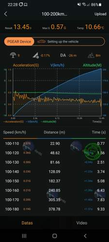

Ich habe mich am Wochenende mal mit der Ansaugung beschäftigt und die drei Kanäle im Ansaugkasten Fahrerseite geöffnet (Ansaugtemperatur bis zu 20 Grad niedriger!). Schneesieb und Resonanzkammer habe ich nicht angerührt. Luftfilter ist original und es kommt nur noch Ultimate in den Tank (wegen dem Zündwinkel etc.). Heute mal spontan von einem Kumpel das Messgerät ins Auto gepackt. 100-200 im Anhang.
Screenshot-20210522-222831-p-gear
@dlorek schrieb am 22. Mai 2021 um 22:37:00 Uhr:
Hallo Daniel , dann hast Du praktisch die 3" Blindkammern " aufgefräst ?!Aber gelangt denn da nicht mehr Dreck und gegebenenfalls Regenwasser in den Luftfilterkasten ? Denn auf der Beifahrerseite ist der Ansaugtrakt versetzt und hinten zum Motorraum offen , das Dreck und Spritzwasser nicht in den Luftfilterkasten gelangen .....Denn im Kasten selber ist ja kein Abfluss....V.G
Ja genau die drei Öffnungen. Im Kasten ist ein Abfluss... keine Sorge. Ich kann bei keinem EA888 behaupten viel Blätter etc. im Motorraum gehabt zu haben. Entsprechend kommt da vorne auch eher Regenwasser rein als alles andere. Dafür ist das Schneesieb ja da. Der Abfluss ist im rechten Drittel am Boden durch ein kleines Gitter geschützt. Ähnlich wie ein Laubschutz im Fallrohr. Ich bin gestern durch ein Unwetter gefahren und habe danach mal den Kasten geöffnet. Bis auf ein bisschen Feuchtigkeit war da nichts drin.

Um welche 3 Öffnungen handelt es sich denn?
Vorne im Grill? Also vom VW Emblem zum Fahrerseite Scheinwerfer? Oder im Luftfilter Kasten?
https://youtu.be/OOhgT2JNlJY die Öffnungen
OK, also wie vermutet, aber betrifft dann auf den ersten Anschein, den Bitdi nicht.
Dankeschön fürs antworten.
Beim BiTDI nicht möglich/nötig. Wollte es auch machen, bzw. wurde mir von einem Kollegen empfohlen, welcher es ebenfalls beim 2.0 TSI gemacht hat.
