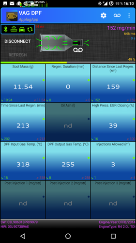

Die letzten Tage gab es hier Temperaturen von deutlich über 10°C (bis zu 15°C).
Dabei konnte ich mit der VAG DPF App erkennen, dass die Entstehung von Ruß bei höheren Temperaturen deutlich zunimmt, teilweise >150mg/min, welche ich bei ca. 120km/h bei ca. 1800rpm im 6. Gang beobachten konnte (Screenshot).
In den Wochen zuvor, war es immer wesentlich kühler und dabei lag die Rußproduktion bei gleichem Szenario bei ca. 20-30mg/min.
Weiterhin wird anscheinend bei höheren Temperaturen die Anzahl der Einspritzungen reduziert, denn dieser Wert lag hauptsächlich nur noch bei 3, bei Kälte waren das immer 4.
Ich denke hier sieht man sehr schön wie das programmierte Thermofenster seine Auswirkung zeigt und erst ab ca. 10°C eine verstärkte NOx Reduktion in Kraft zu treten scheint.
Ich vermute, dass ich meine Regenerationsintervalle von bisher ca. 600km in wärmeren Monaten nicht mehr halten werden kann. Bin gespannt wie weit sich das reduzieren wird.

Wow! Dreistellige Rußproduktionsraten hatte ich bisher nie. Nach Kaltstart komme ich schonmal in Richtung 60mg/min, pegelt sich im Verlauf aber dann so gegen 25mg/min. ein.
Traue dieser merkwürdigen Berechnung aber nicht ganz.
Deswegen rechne ich mir immer den Durchschnitt anhand der gefahrenen km seit letzter Regeneration und aktueller Rußbeladung minus Restruß nach Regeneration aus.
Komme da so auf etwas unter 3g/100 km. Finde diese Angabe aussagekräftiger.
Kannst du das mal für dein Auto berechnen und posten?
Sehe gerade, dass Du 9979 als Software hast. Das macht es ja noch interessanter.
Streckenprofil? Autobahn war wohl nicht dabei, oder?
Was für Sprit hast Du dein und wieviel km auf der Uhr?
Dreistellig kann ich mir auch nicht vorstellen

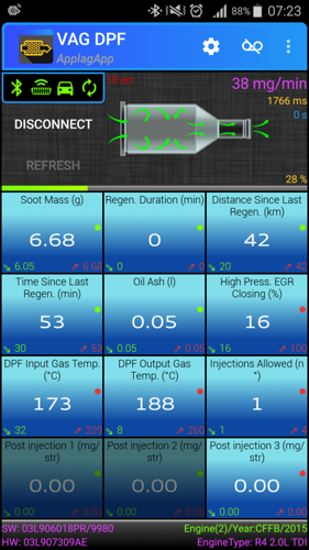

Also die DPF-App zeigt die berechnete Rußmenge in g an und die Ölasche in Liter. Ausserdem berechnet die App intervallmäßig die aktuelle Rußproduktion in mg/min und zeigt diese an. Diese Berechnung scheint aber extrem ungenau und überhaupt nicht nachvollziehbar ausser bei längerer kontinuierlicher Fahrt vielleicht.
Die Angabe durchschnittliche Rußproduktion in g/100 km ist selbst berechnet aus den Minimum/Maximum -Werten der App und gefahrenen km abgeleitet.
Finde diesen Wert, analog zur Verbrauchsangabe, am sinnvollsten.
Anbei ein Screenshot der App.
Screenshot-2017-02-21-07-23-38
