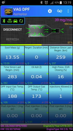

Habe jetzt mal den Tank mit Ultimate Diesel vollgemacht um herauszufinden, ob sich die Regenerationsintervalle damit evtl. strecken lassen.
Erstes gemessenes Regenerationsintervall mit normalem Diesel von einer freien Tanke war nach 495 km bei 23.55 g Rußbeladung.
Ca. 150 km nach letzter Regeneration habe ich jetzt Ultimate vollgetankt und bin damit bisher ca. 100 km gefahren.
Habe mir ausgerechnet, dass meine aktuelle Rußproduktion bei ca. 2.27 g/100 km liegt.
Somit wäre hochgerechnet meine nächste Regeneration bei 700 km nach der letzten. Fahrprofil immer das gleiche (Arbeitsweg).
Im Moment sieht es also so aus, als ob die teure Plörre was bringen würde.
Bin mal gespannt, ob die Hochrechnung stimmt.
Würde die nächste Tankfüllung dann mit Ultimate und 300 ml Monzol testen und danach das Ganze nochmal mit Billigdiesel plus Monzol.
Werde berichten.

@zzzZZ schrieb am 27. Jan. 2017 um 08:24:50 Uhr:
Hast du die App VAG DPF?
Mich würde die Rußbeladungsrate (wird oben rechts in mg/min angezeigt) bei konstant 1200, 1400, 1600 und 1800 U/min im 3. oder 4. Gang interessieren.
Nein. Sieht man es im vcds irgendwo ?
@brainworx
Welche Daten hättest du gern ? Das kochrezept?
Finde die Rußbeladungsrate in der DPF App ziemlich nutzlos, da sie extrem verzögert anzeigt und die Aussagekraft doch sehr zweifelhaft ist. Ich fände es besser, wenn die durchschnittliche Beladungsrate in g/100 km angezeigt würde analog der Spritverbrauchsanzeige in der MFA.
Vielleicht könntet Ihr mal die errechneten Werte der Rußentwicklung pro 100km von Euren Wagen posten.
Also Differenz der Rußbeladung Anfang der Fahrt und Ende der Fahrt geteilt durch Fahrtstrecke mal Hundert.
Bisher errechnete Werte bei mir:
2,27 g/100km und einmal 2,85 g/100km
Kann mir jemand sagen ob die VAG DPF App auch bei einem CAGB motor funktioniert?
Der Motor ist in der App Beschreibung leider nicht aufgelistet.
Einfach testen mit der kostenlosen Version oder Entwickler fragen.
Habe gerade festgestellt, dass die durchschnittliche Rußbeladungsrate/100 km mit jeder Fahrt ansteigt.
Kurz nach der letzten Regeneration hat ich eine errechnete Rate von 2,27 g/100 km. Danach stieg die Beladungsrate bei jeder Fahrt (22 km Arbeitsweg immer gleiche Strecke) an und liegt z.Zt. bei 4,09 g/100 km.
Hat jemand eine Erklärung?

@DarkMarc schrieb am 31. Januar 2017 um 08:47:08 Uhr:
Der erhöhte Abgasgegendruck bei vollem DPF könnte die Ursache sein. Dadurch wird mehr Abgas durch das AGR Ventil gedrückt und die reale AGR-Rate (welche nicht nur vom Öffnungsgrad des Ventils selber abhängt) erhöht.
Stelle gerade fest, dass die Beladungsrate z.Zt. wieder sinkt.
Habe mal meine letzten Fahrten notiert. Immer die absolut gleich Strecke (22 km Arbeitsweg Landstraße/Dorf):
2.27 g Ruß/100 km
2.85 g/100km
3.77 g/100km
3.81 g/100km
4.09 g/100km
2,45 g/100km
3,18 g/100 km
2,32 g/100 km
Das mit dem Abgasgegendruck passt also nicht.
Durch die star schwankenden Werte lässt sich also auch nicht voraussagen, wann die nächste aktive Regeneration erfolgt. Bin mal gespannt, wie weit ich komme zumal ich seit ca. 300 km Ultimate Diesel drin hab.
