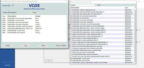

Was sind das für DPF Werte? Wieso ist da so ein großer Unterschied zwischen Rußmasse gemessen und berechnet?
Dpf-12-12
Gebe meine Werte auch mal zum besten, Regeneration alle 400-500 km, Screenshot ist demnach am oberen Limit, km Stand 168tkm. Der berechnete Russ Wert ist schon etwas komisch. Einleitung der Regeneration ist bei mir auch bei 23.

soot mass ist normal so. sieht ok aus. passt zum km stand
