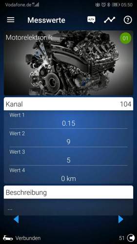

Warum eigentlich wird nach der Regeneration der errechnete Wert nicht gleich genullt?
Meiner hat heute zu Ende regeneriert, der Wert bzw. beide Werte blieben aber bei 9 bzw. 5. Der gemessene Wert hat sich sogar nur von 8 auf 5 bewegt, der errechnete Wert ging von 29 auf 9 runter.
1
Weil 0 halt nicht erreicht wurde, sondern lediglich ein unterer Schwellwert.
Und weswegen hört er dann auf zu regenerieren, wenn es nicht erreicht wurde?
Weil weitermachen unnötig Diesel kostet. Vermutlich ist der DPF nicht mehr der Neuste?!
Beladung ist bei 0,15, Grenzwert ist 0,36 meine ich. Ist halt der erste noch.

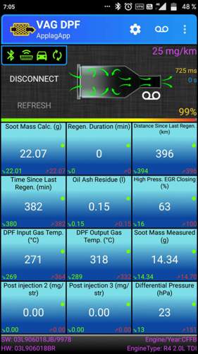

Die errechnete Rußmasse liegt bei mir meistens bei 21-23, dann leitet er die Regeneration ein. Die gemessene Rußmasse liegt zu gleicher Zeit meist bei 14-15.
Screenshot-2019-08-28-07-05-31-620-com-applagapp-vagdpf

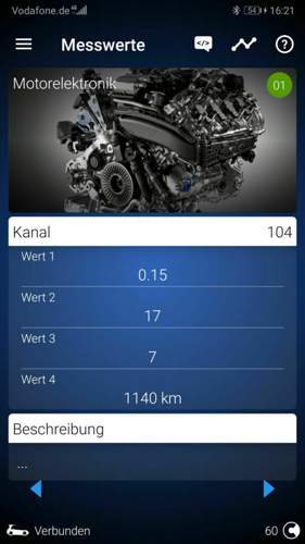

Mein Passat regeneriert bei meinem Streckenprofil (3-5 mal pro Woche Arbeitsweg, bestehend aus 27 KM Bundesstraße und Autobahn pro Strecke; Kurzstrecke wird fast komplett vermieden; Betankung Diesel + Monzol5C; Ölwechsel alle 12 Monate/15kKM) frühestens alle 270 KM; spätestens 380 KM.
Dann regeneriert er dezent 10-12 KM vor sich hin und dann ist gut.
Längere Intervalle erreiche ich, wenn eine Urlaubsfahrt oder eine stramme Autobahnetappe dazwischen liegt.
Mein Rekord liegt bei 1140km. Das war aber eine lange Fahrt nach Italien und auf dem Rückweg hat er dann regeneriert. In der Stadt brennt er stattdessen schon nach 200-220km im Sommer und etwa nach 130-140km im Winter (Kurzstrecke von 5-6km) frei.
Wie man sehen kann, ist es sehr unterschiedlich und kommt wirklich darauf an, welcher Wert schneller erreicht wird.

welche APP ist es?
