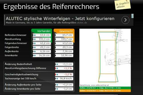

Ich weiß, dass dieser Thread jetzt nunmehr über 3 Jahre alt ist, allerdings wollte ich einmal wissen, ob ich auf dem S6 Plus C4 folgende Rad/Reifenkombination eingetragen bekomme bzw. Ob jemand diesen Abrollumfang fährt:
Felge hat eine ET von 28 und eine Größe von 17 Zoll (Alutec). Als Reifen ist dort die Größe 225/50R17 94H verbaut.
Bekomme ich damit Probleme?

ET passt nicht .... Felge steht zu weit raus .... über 1,2cm laut Reifenrechner
Normal ET 40 bzw ET 42
Bei Reifenhöhe ist der Unterschied beim Abrollumfang über +2,0% ( ist +3,3%) und somit ist rechtlich eine Tachoanpassung nötig bzw der TÜV macht meist keine Eintragung dieser Reifengröße
(TÜV zulässige Abweichnung Abrollumfang -2% bis +1,5%)
Sollte wenn recht schwierig sein dies eintragen zu lassen
Besser wäre Reifen 225/45 17 .... da wäre wenn nur Problem das evtl der Reifen etwas zuweit raus steht ( wegen der ET 28) .... Abrollumfang würde da aber passen. ( -0,2%)
Reifenrechner
Also der Reifen schließt mit den ausgestellten Kotflügeln (S6+) genau ab. Das habe ich (zumindest vorne) schon mal beim Probemontieren getestet. Die Felge nennt sich ALUTEC GR757 7,5Jx17H2 mit ET28. Ob es hinten genau so ist, muss ich dann nochmal testen. Wenn's dann hinten auch passt, dann würdest du mir den Reifen in der Größe 225 /45 R17 empfehlen? Die 50er trägt er definitv nicht ein?!
wenn es bei der Montage der Felge+Reifen bündig war, sollte es gehen.
bei dem 50er Querschnitt wird der TÜVler sehr wahrscheinlich sein VETO einlegen weil Toleranz über 2% vom Originalabrollumfang ist und somit zuwenig km/h laut Tacho anzeigt.
Tacho darf NIE zu wenig km/h anzeigen .... wenn nur mehr !!! darum wird TÜVler nein sagen.
Zur not kannst dich ja selber zu passenden Reifengrößen bemühen .... http://www.reifenrechner.at/ ist optisch mit der beste
sonst https://www.reifensuchmaschine.de/reifen_rechner/reifenrechner.htm
Wichtig bei Reifenauswahl ist wenn Traglast und Geschwindigkeitsindex ..... bei Winterreifen geringerer V-Index möglich wenn Warnaufkleber im Sichtfeld vom Tacho angebracht ist. Bei Sommerreifen ist das nicht zulässig !!
würde wenn als Winterreifen zu 225 45 17 anraten.... ist oft vertreten und daher günstig.
