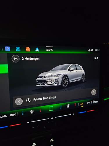

Ich möchte jetzt meine Erfahrung mit dem Golf 8.5 Black Edition teilen. Mir sind nähmlich ein paar eigenartige Dinge passiert.
Es fing alles an, als ich von der Autobahn kam, an einer Ampel anhielt. Ich wechselte vom Modus Sport ins Eco. Dabei wird Start Stop aktiviert. Die Ampel wurde grün und ich gab Gas. Nichts passiert. Im Kombi stand: Bitte Motor starten. Dies habe ich getan und bin weiter gefahren. Kurz darauf kam der Fehler: Start Stop fehler und Antriebssystem beeinträchtigt, bitte Werkstatt aufsuchen. Die Motorkontrollleuchte war an. Am nächsten Morgen waren alle Fehler Weg.
Fehler Start Stop erschien ein paar Wochen später wieder. Zuhause angekommen schaltete ich die Zündung aus und wieder an. Was dann passierte seht ihr hier: https://de.files.fm/f/nay3w5fpjz
Am nächsten Morgen alle Fehler Weg.
Der Höhepunkt war als ich wieder Fehler Start-Stopp hatte und ich zuhause die Zündung aus machte. Ich wollte das Fahrzeug verriegeln und das Schiebedach schliessen. Fahrzeug war tot. Lies sich nicht mehr schliesen, nicht starten gar nichts. Nach ca 30 Minuten ging Plötzlich alles wieder. Der freundliche kommt auch nicht weiter und hat eine Anfrage bei Vw gestartet.
Weiss jemand mehr oder kennt die Situation?
Fährst Du selten und eher Kurzstrecke?
Hast Du/der Freundliche mal die Batterie(n) geprüft?
(mit hohem Home-Office-Anteil werden so manche Autos nicht mehr „richtig“ bewegt)
Wenn nach 30 Minunten wieder alles geht, hat es nix mit der Batterie zu tun.
Manche Fehler kann das Fahrzeug erst wieder nach ca 20-30 Minuten "löschen". Das ist die Zeit die das System braucht um in den Standby zu gehen und komplett neu zu starten. Bei meinem Golf 1.5 TSI ist es der Monitor der sporadisch nicht funktioniert, nach 20-30 Minuten Pause geht er wieder. Das ist leider einfach ein Softwarefehler und/oder ein Verkabelungs oder Kontaktfehler am Fahrzeugbus. Hier scheinen die 2.0 Turbos, warum auch immer, öfter zu leiden.
