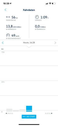

Ich hab heute meinen niedrigsten Verbrauch bis jetzt erreicht. Überlandfahrt mit Navizielführung und ACC, Klimaanlage war aus. Bei Ankunft hatte ich noch eine Restreichweite von 13km. Das würde einer Reichweite von 69km entsprechen.
Bei einem Verbrauch von 13,8kWh/100 km und einen kWh Preis von 22,29 Cent entspricht das „Spritkosten“ von rechnerisch 3,08€ für 100km.
