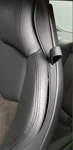

Meint Ihr mit den abgebrochen seitlichen Sitzverkleidungen, dass hier?
Das betrifft beide S-Sitze.
Garantiefall?
@goaspirit schrieb am 24. Juni 2018 um 15:10:53 Uhr:
Garantiefall?
Ja, wenn du noch Garantie hast 😉
Meine werden jetzt Freitag gemacht, beide Seiten und die Airbags müssen auch neu gemacht werden.
