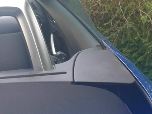

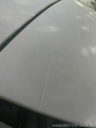

Grüß euch,
Habt ihr sowas auch schon bemerkt, und wie hat Audi drauf reagiert?
Ist halt so das die Klappe jedes Mal dagegen schlägt.
Img-20170705-180612
Bilderrätsel:
Was ist das für ein Teil?
Also wirklich, man erkennt gar nichts. :-/
Die Klappe vom Verdeckkasten.
14992722720812009785439
Hab ein Coupé, also keine Ahnung von Verdeck.
Soll ja dicht sein - > muss schon bisschen Druck drauf ???
Die Klappe klappt ja nur nach oben, damit das Gestänge raus kommt. Das knallt halt immer gegen die Abdeckung wo das War rauskommt.
Die Dinger klappen nur beim Öffnen, bzw. Schließen auf. Die haben mit Dichtigkeit nix am Hut.
