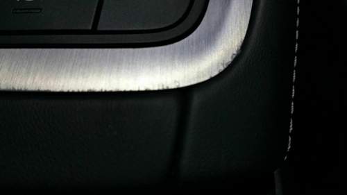

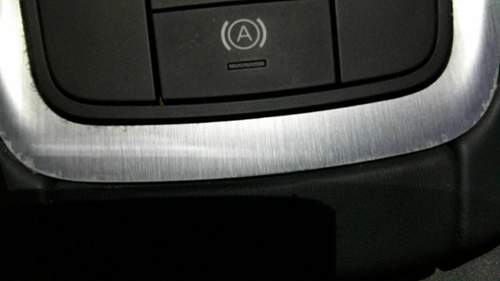

Wer hat auch die Probleme das die Mittelkonsole unten am Alu es anfängt zu (oxidieren) ?! Siehe Bilder ! Audi soll eine Premium Marke sein.?! Bin richtig enttäuscht!
Was sagt denn deine Werkstatt dazu, denn normal ist das nicht und passieren tut daran auch nichts?
Was sein kann, dass sie zerkratzt oder du dort beulen bekommst, aber das ist nicht normal.
Ist dir darüber mal was ausgelaufen?

@marc4177 schrieb am 6. Januar 2017 um 23:35:41 Uhr:
Was sagt denn deine Werkstatt dazu, denn normal ist das nicht und passieren tut daran auch nichts?Was sein kann, dass sie zerkratzt oder du dort beulen bekommst, aber das ist nicht normal.
Ne war noch nicht bei Audi... Ist jetzt aufgetreten als es so sau kalt war. Ausgelaufen ist da nichts.
