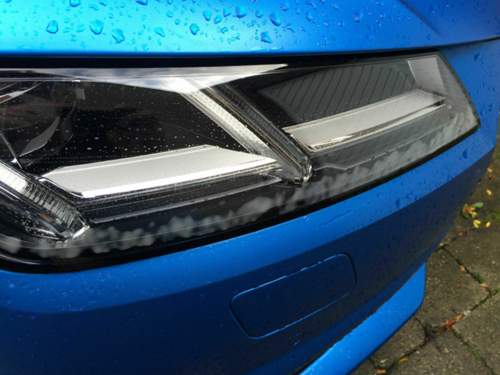

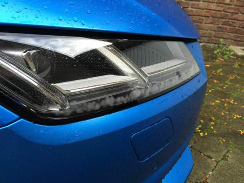

Ich habe heute festgestellt, dass mein rechter Matrix Scheinwerfer von innen beschlägt. Hat sonst wer diese Erfahrung gemacht? Meint ihr es lohnt sich zum Händler zu fahren und sich die Worte "Stand der Technik" von ihm anzuhören?
Nöö, Generationsproblem :)
Und immer die gleiche Antwort vom Freundlichen
Ist normal bei LED da keine Hitze wie bei Glühlampen. Ich vermute die haben keine(oder ungenügende) aktive Lüftung eingebaut.
Hab ich auch :(
