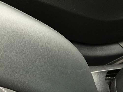

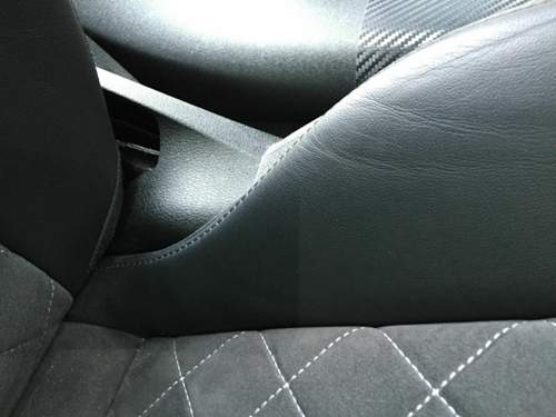

wie schaut es eigentlich mit der faltenbildung der ledersitze an den seitenwangen aus?!
sind die bei euch noch ok, oder zeigen sich so langsam gebrauchsspuren?!
habe gerade im a3-forum gestöbert und bin auf das thema gekommen.
und bei audi ist das thema wohl auch schon längst bekannt. nur gemacht wird nicht so richtig was.
Das war im 8J definitiv auch ein Thema!
Bei meinem Neuen ist bislang zwar noch nichts zu sehen, was aber nach knapp 2.5k km auch noch nichts heissen muss, allerdings gehe ich fest davon aus dass die "Leder-Oma" mich früher oder später heimsuchen wird 😛

habe schon einige male lederpflege drauf und passe beim einsteigen immer auf, das ich nicht an den wangen hängenbleibe.
beim aussteigen aber schwierig bis unmöglich.

Leider normal. Nicht umsonst entstammt der Begriff "Lederoma" aus der Audi-Szene.
sind meine ersten teilledersitze.
wenn das so normal ist, sage ich da ja gar nichts.
kannte halt nur die problematik aus anderen audi-bereichen hier im forum, wo es genauso anfing und dann riesenfalten im leder waren.
Alles halb so schlimm - bei mir hat sich das dann irgendwann auch immer eingestellt. Die Horrorbilder kannte ich nur von den Ausstellern.

Mach dir keine Sorgen, so lange es so bleibt, ist alles ok.
Ich hatte das erste mal die Leder / Alkantara Kombi 2009 im Q5.
Nach 80.000km sah es in etwa so aus wie bei dir jetzt.
Im SQ5 habe ich die selbe Kombi verbaut und auch da gibt es,
nach jetzt knapp 2 Jahren, keine nennenswerten Auffälligkeiten.
Im 8J, der jetzt gute 40.000km runter hat, ist Vollleder verbaut,
aber auch dort ist das Leder, abgesehen von kleinen Falten
an den Seitenwangen, noch absolut in Ordnung.
Das was hier unter ,,der Lederoma" beschrieben und gezeigt wird,
wäre für mich der Super Gau und Grund genug den Hersteller
zu wechseln.
Beim 8S habe ich wieder die Leder / Alkantara Kombi gewählt,
weil sie für mich im Gegensatz zum Vollleder im 8J angenehmer
ist.
Ich bin eigentlich überzeugt das ich auch mit dieser Wahl wieder
keine Probleme haben werde.
Zur Pflege verwende ich nichts besonderes, einfach die handelsüblichen
Lederpflegetücher aus dem Supermarkt so ca. alle 4-6 Wochen.
Für`s Alkantara den Staubsauger und bei Bedarf mal ein feuchtes
Mikrofaser Tuch.
Das hat sich bei mir bisher bewährt, daher wird das auch beim
8S so fortgeführt.
Gruß André
