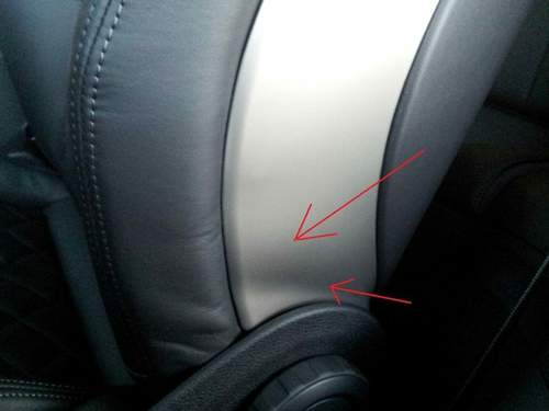

ALso mein Vorführer mit 2700km hat noch nicht quietscht. War komplett geräuschfrei, nach meinen Erfahrungen mit dem 8J fand ich das auch ... ungewohnt.
Allerdings sah die Seitenwange des Fahrersitzes so aus (--> siehe Anhang). Evtl. wegen der pneumatischen Wangen?
Wie sieht das wohl bei 100.000km aus?

Lederzustand
Die sehen ab Werk so aus 😉

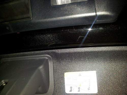

Den hab ich im Ausstellraum geblitzt.
Man beachte auch die fehlende Farbe an der Unterseite der Heckklappe 🙂
Also, vor Übergabe überall nachschaun !

Die Delle bei den Sitzen hat aber jeder an dieser Stelle. Ich habe bis jetzt noch keinen TT oder TTS gesehen der das nicht hatte.
Davon wird es auch nicht besser 😁 ( schöner ) 🙂
Stimmt auch wieder🙂
