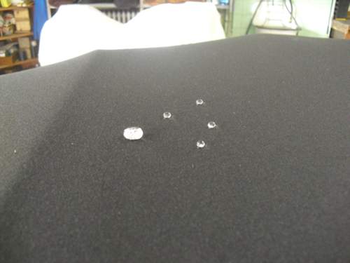

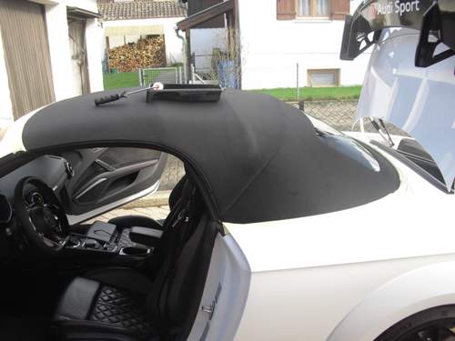

....hab mal das Verdeck neu imprägniert......hervorragendes Ergebnis.....
Gruss yellowgrip

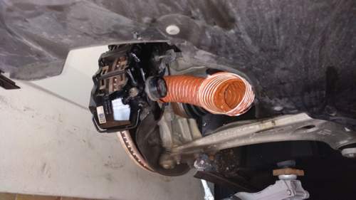

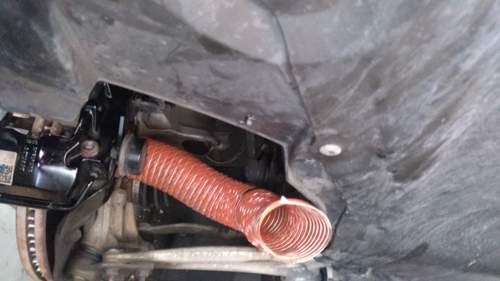

@TPursch du willst Bilder? Bitteschön!
Provisorisch angebrachter Flexschlauch, um vom Unterboden Luft zur Bremse zu leiten - ein Test.
Die Öffnung des Schlauchs ist unterhalb der Unterbodenverkleidung und liegt im Luftstrom.

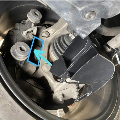

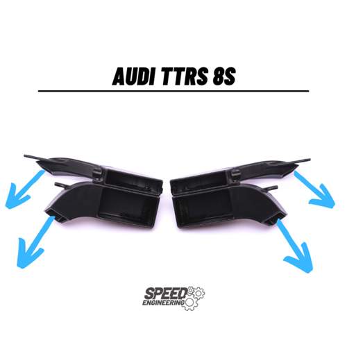

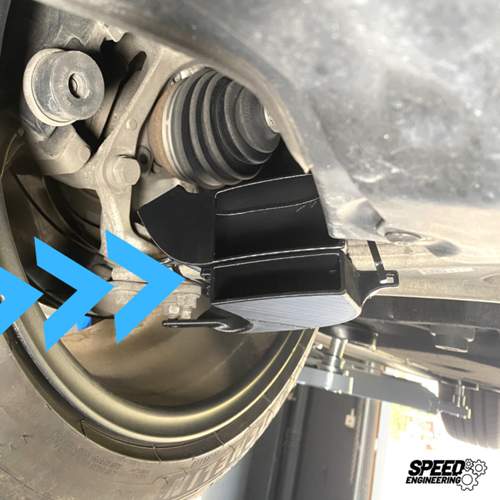

Dann wäre das Bremsenkühlungskit von Speed Engineering was für dich.
Kit
Kit
Kit
Das Teil sitzt leider auch viel zu hoch und somit verdeckt im Radhaus. Eher theoretischer Natur. Leider, auch wenn die Pfeile eine tolle Luftströmung versprechen 😉
Ein paar in unserer Gruppe fahren die Kühlung auf der Rennstrecke, sowie auf Pässen und könnten eine Verbesserung der Standhaftigkeit bestätigen in Bezug zum Serienteil.
