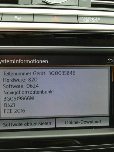

Ich habe zwecks nachträglicher Freischaltung von App Connect bei meinem Passat mit DM und Baujahr Dez. 2015 am Montag einen Termin. Ich bin mal gespannt, ob die das hinkriegen. Den HW und SW Stand seht ihr im Bild.
Du hast ja auch schon DM vom mj2016
@Roadking_Guenni schrieb am 2. April 2016 um 08:32:56 Uhr:
Und haben die es hinbekommen?
Ja haben sie. Hat zwar etwas über eine Stunde gedauert und nach der ersten Installation funktioniere die Einbindung des Telefons nicht mehr, aber der Mechaniker war fit und hatte es dann schnell im Griff.

Bei unserem Passat B8 MJ '16 wurde nun auch AppConnect nachgerüstet, bei dem Radio Composite Media, Android Auto und Mirrorlink funktionieren, jedoch nicht CarPlay.
Wenn wir das iPhone anschliessen, kommt nur eine Fehlermeldung, dass das Gerät nicht unterstützt wird.
Weiß jemand hier Rat? Muss die USB Buchse getauscht werden?
Welches iP genau?
http://www.apple.com/de/ios/carplay/
CarPlay ist mit folgenden iPhone Modellen kompatibel.
iPhone 6s iPhone 6s Plus iPhone 6 iPhone 6 Plus iPhone SE iPhone 5s iPhone 5c iPhone 5
