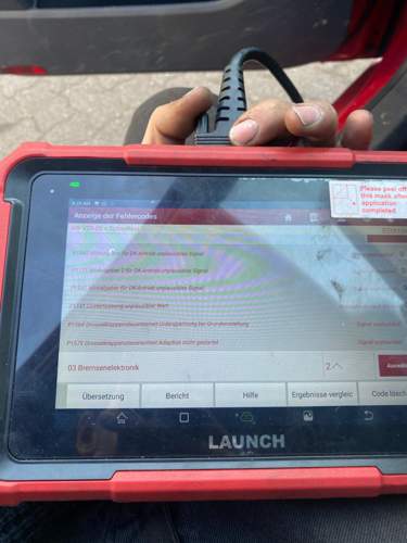

Hallo
Ich habe ein Problem mit meinem Golf 5. Manchmal tritt dieses Problem auf. Ich habe die Kabel überprüft, und das Problem lag nicht an den Kabeln. Es werden mehrere Fehlermeldungen gleichzeitig angezeigt. Wenn Sie Erfahrung in diesem Bereich haben, bitte helfen Sie mir.
Bild #211437594

@Amir6524 du musst so ein Problem zu einem eigenen Thema machen oder nach dem Code hier mal in der Suche schauen.
