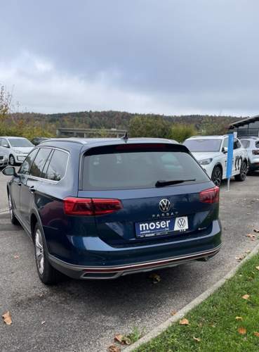

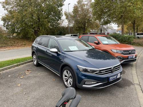

ich habe aktuell folgendes Angebot im Auge: Volkswagen Passat Variant Alltrack 4MOTION 2.0 TDI 147kW
Bin den Wagen Probe gefahren, machte einen soliden Eindruck und ist an sich genau das was ich suche. 8/fach bereift, Tüv neu und Service im Juni erledigt. Über dem Radkasten rechts hinten hat er eine kleine Macke und auch der Kunststoff hat etwas abbekommen.
Folgende Punkte fehlen mir:
  • Anhängerkupplung (lies sich nachrüsten)
  • Spurwechselassistent (verkraftbar)
Gibt es Punkte, auf die ich bei dem Wagen besonders achten sollte? Bei der ersten Verhandlung kam man mir nur knapp 2% entgegen. Was meint Ihr?
Danke im Voraus!
Front
Heck
Seite
