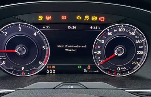

Mein Active Info Display (BJ 2015/ Modelljahr 2016) ist ja Kaputt.
„Fehler: Kombiinstrument Werkstatt!“
(„Fehler“ steht bei den Tageskilometern, ansonsten funktioniert alles ganz normal)
Mit VCDS ausgelesen -> Steuergerät antwortet nicht.
Jetzt meine Frage: weiß jemand von euch wer der Hersteller des Steuergerätes ist? Möchte nämlich versuchen, es irgendwo reparieren zu lassen. Also falls jemand eine Firma kennt, die sowas macht, schreibt sie mir bitte? Vielen Dank!
Schickst Du mir eine PN? Würde Dich gerne mit in meine Liste aufnehmen, aktuell stehen da schon 14 Fahrer mit dem gleichen Fehler drin.
Bezüglich Reparatur:
VW: geht nicht zu reparieren, muss ersetzt werden, neuer Tacho 2058€
Tacho-Werkstätten: lässt sich nicht reparierenN da der Prozessor schreibgeschützt ist

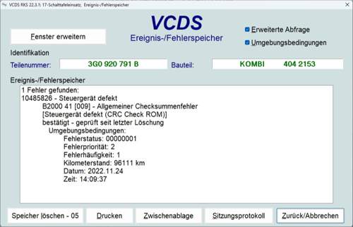

Mahlzeit,
ich habe auch einen Fehler im AID („Kombiinstrument defekt Werkstatt!“). Dieser wurde mir aber nur ein einziges Mal für ca. 5 Sekunden angezeigt. Funktionieren tut alles ganz normal. Nur löschen lässt sich der Fehler nicht, zumindest nicht mit VCDS.
4411bc49-df20-490f-85e9-aaabca9f397b
Du kannst den Fehler noch in VCDS auslesen, aber im AID wird er nicht angezeigt?
Ja genau. Der Fehler wurde beim Motorstart im November, bei 96tkm einmal im AID angezeigt und seit dem nicht wieder. Und ich kann ihn nicht löschen, aber weiterhin auslesen. Auch der Kilometerstand als der „Fehler“ auftrat bleibt gleich.
Das ist ja interessant. An eventuelle Mitleser: bei mir steht der Fehler ja bei jedem Motorstart im AID. Kann ich durch VCDS irgendwie einstellen, dass der Fehler zumindest im AID nicht mehr angezeigt wird? Dann würden zumindest schon mal die Tageskilometer nicht mehr überdeckt werden.

@XtremeMarmot schrieb am 6. März 2023 um 09:21:11 Uhr:
Das ist schon ein bischen merkwürdig. Würde es nicht antworten, würdest Du dort ja keinerlei Anzeige haben (also keine km, km/h, kein Navi, kein Telefon,etc, etc).
Hast Du den Fehler auch im Gateway drin (Stg 19)? Würde es wirklich nicht antworten, müßte auch dort ein Fehler drin sein. Schau dort auch mal nach, ob das Stg 17 evtl 2x in der Verbauliste auftaucht. Das ist ein bekannter VCDS Bug. Wobei ich mich nicht erinnern kann ihn bei einem B8 schon mal gesehen zu haben.
