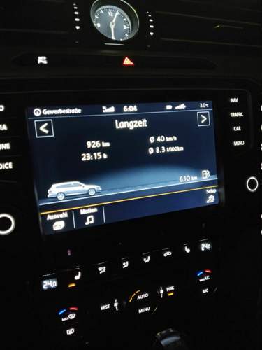

ich muss hier kur mal meine Werte posten...
mein 2.0 TDI (150PS), DSG wird täglich 40km Landstraße bewegt.. hauptsächlich Stufe "D"
das Auto hat 80 000km auf der Uhr..
Meine Verbrauchswerte sind allerdings deutlich höher als bei den meisten hier:
Ab Tanken
Langzeit
Die Durchschnittsgeschwindigkeit passt aber kaum zur Landstraße...

ja das hab ich mir auch gedacht - allerdings ist diese sehr stark befahren und ich muss doch durch 3 Ortschaften durchfahren.
Hat jemand ähnliche Werte mit diesen Durchschnittsgeschwindigkeiten?
Stark befahren deutet für mich auf im Verkehr mitschwimmen hin. Dafür finde ich den Verbrauch viel zu hoch. Wenn man digital alles was möglich ist überholt, passt es hingegen.
Bei der Durchschnittsgeschwindigkeit durchaus normal.
Ich setzte mal text und Bild zusammen. 40km am Tag, macht für mich 2x20km wenn man nur vom Arbeitsweg ausgeht. Bei 3grad außen und tropischen 24grad innen, wird jedes mal der 3kw zuheizer anfangs den Verbrauch hoch treiben.
Aus meiner Sicht eindeutig zu hoch, entweder ist etwas kaputt, oder der Wagen läuft schon im Stand während die Scheiben frei gekratzt werden.
Also meiner ist wenn ich 180-190km/h fahre habe, ich so ein Verbrauch. Ich weiß natürlich nicht wie deine 40km zusammen kommen. Vielleicht fährst du die ganze 40km stop/Go Wenn so wäre ist auch nachvollziehbar.
Stop and go sind aber weniger als 37kmh Schnitt
Hast du deinen Verbrauch schon einmal zwischen zwei mal Volltanken gemessen?

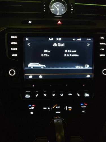

So, heute mal vorm Berufsverkehr in die Arbeit.
Sitzheizung aus, Temperatur auf 20°C eingestellt.
Habe heute wirklich sehr sehr auf ökonomische Fahrweise geachtet, recht viel mehr (bzw. weniger) geht nicht mehr.
Das Auto läuft einwandfrei - Leistung ist ebenfalls OK..
Verbrauch Ab Start

@Passat-B8BiTDI: Jetzt hab ich mal alle spritfressenden Dinge weggelassen, vermutlich sollte ich doch mal den Fehlerspeicher auslesen lassen...
@judyclt: digital würde ich meine Fahrweise eigentlich nicht bezeichnen - achte da schon drauf eigentlich...
