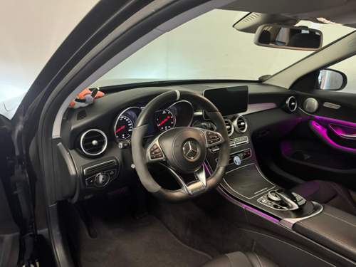

ich hab mich jetzt auch für ein AutoABC 10,25" Display entschieden. Einbau lief super und das Display funktioniert auch perfekt.
Dazu habe ich mich direkt für die 3D Druck Halterung von ITCAD3D entschieden, damit sitzt das Display wieder auf der originalen Höhe wie das Command Display zuvor. Einziges Manko, es steht etwas Richtung Fahrzeuginnenraum. Für den Unwissenden sieht es aus wie OEM bzw. einer Mopf.
Es gibt nur zwei Kleinigkeiten die mich leicht stören, die kleine Verzögerung bis die Rückfahrkamera angezeigt wird. Wird dies eventuell durch die Software Updates besser? Hab noch eine Software von 2024 installiert.
Und das zweite, ich habe bisher noch keine Möglichkeit gefunden das Display direkt in die Command Oberfläche booten zu lassen. Es verbindet sich direkt automatisch mit Carplay. Da ich Carplay nicht täglich nutze wäre eine Option für Command als Standardsystem wünschenwert. Vielleicht hat auch hier jemand schon eine Lösung gefunden? Ich konnte in den Einstellungen leider noch nichts finden.

Herzlichen Glückwunsch zum erfolgreichen Einbau!
Ja, das Aktivieren braucht einen Moment wobei das Bild schneller da ist als die Linien. Oder hast Du OEM? Dann sollte es recht schnell gehen.
Wenn Du das Fahrzeug abstellst im Radio Modus und wieder startest sollte Radio (also OEM System) auch wieder automatisch eingestellt sein. Wie so eine Art "Last Mode". Das sollte im Display unter den Systemeinstellungen oder den globalen Einstellungen zu finden sein. Schau mal unter den Einstellungen und dort unter System.

Hab jetzt nochmal bei mir nachgeschaut, schon mal danke für den Denkanstoß.
Einen Last Mode kann ich leider nirgends finden, habe allerdings auch noch die Software 2024.11.15 installiert. Vielleicht muss ich wirklich mal ein Update noch machen.
Schalte ich den Wagen im Radio Modus ab und starte wieder, spielt zwar die Musik vom Radio aber das Display startet trotzdem wieder in den CarPlay Bildschirm.
Zwecks Kamera, habe das OEM System. Die Verzögerung ist nur minimal ca. 1 Sekunde. Aber im Vergleich zum normalen Command dennoch spürbar. Aber damit kann ich noch leben.

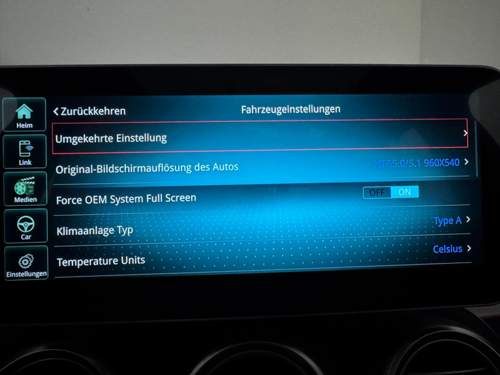

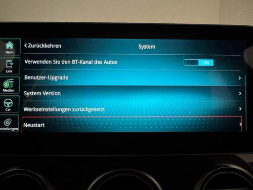

@fotom Hab nochmal nachgeschaut und mal ein paar Fotos von meinen Systen Einstellungen und den Fahrzeugeinstellungen gemacht. Kann dort leider nichts finden was den Last Mode angeht.
Das mit der Taste ist ein guter Tipp, dann ist es wenigstens nicht mehr so umständlich um ins Command Menü zu kommen.

Schalte die Funktion "Automatischer Wechsel zu Aux" mal aus, das müsste es sein.
Hab ich getestet, hat sich leider nichts verändert.
Schätze ich werde einfach mal das Software Update am Wochenende testen.
