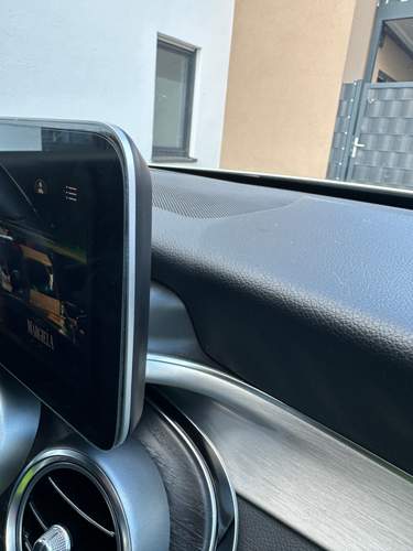

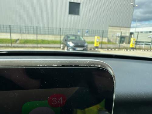

Ok... kannst Du mal eine Aufnahme von einem etwas weiter oben stehenden Winkel aufnehmen, also eventuell von Aussen durch die Scheibe? Wenn sich das Display (also vermutlich eher das Touchpanel) löst wüsste ich ehrlich gesagt nicht genau womit Du das wieder kleben könntest.
Hallo nochmal, anbei weitere Fotos.
Seitlich
Vorne
@BENZ9061 schrieb am 31. März 2025 um 17:05:28 Uhr:
Zitat: Hallo nochmal, anbei weitere Fotos.
Moin,ich würde das Display nachts abnehmen also Stecker ziehen und aus der Halterung raus. Dann würde ich gucken ob ich es wieder in die ursprüngliche Position schieben kann. Als Nächstes würde ich falls Klebereste vorhanden sind, diese vorsichtig entfernen und mit einem Kunstoffkleber oder ähnliches was UV beständig ist neu kleben. Zum Schluss Über Nacht trocknen lassen. Zuvor würde ich es aber reklamieren beim Verkäufer.

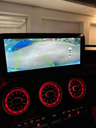

Moin zusammen,
endlich ist mein Display von autoabc auch da.

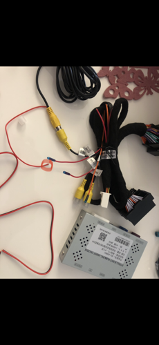

Ich hatte vorher für die Aftermarket Rückwärtskamera und Frontkamera ein Modul zwischen gesteckt. Das habe ich nun entfernt. Mich stört bisschen die Darstellung mit den neuen Linien. Da gibt es aber bestimmt keine Einstellungsmöglichkeiten oder ?
Zusätzlich muss ich sagen, das diese ständige Anzeige von den Klimaeinstellungen gefühlt alle 20sekunden dargestellt wird extrem stört.
Bild #211459469
Bild #211459472
Bild #211459475

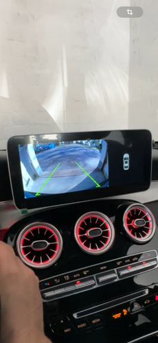

Moin zusammen. Leider stört es auch wenn man auf Vorwärtsgang geht, dann wird die Frontkamera als Vollbild angezeigt. Wenn man dann wieder auf Rückwärtsgang geht, dann kommt das Display durcheinander und zeigt die Rückwärtskamera leider wie auf dem Bild auch als Vollbild an. Natürlich ziemlich kontraproduktiv mit den Linien. Ich hoffe ich kann mein Modul irgendwie da zwischen basteln. Damit war ich eigentlich sehr zufrieden. Das Problem bei der Frontkamera ist auch, wenn man eine Sekunden Einstellung vorgenommen hat muss man bis zum Schluss warten und kann nicht auf zurück drücken damit die Anzeige verschwindet.

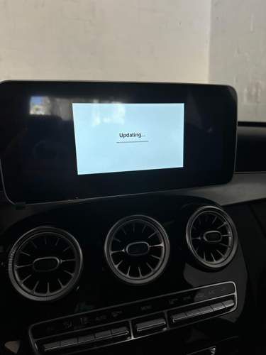

Moin zusammen,

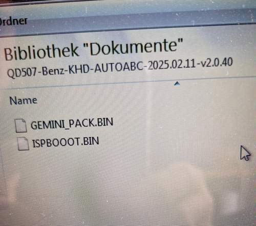

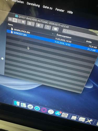

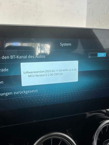

kurzes Update. Nach Rücksprache mit dem Support über WhatsApp habe ich nun eine neue Version zum Download erhalten. Nun kann man das einblenden der Klimaanzeige deaktivieren. Ich hab jetzt noch nicht getestet ob die gar nicht mehr anzeigt wenn man es bedient. Das muss ich noch testen. Die Rückfahrkamera mit der Frontkamera funktioniert nun auch wie gewollt seit dem Update. Ich bin bis jetzt ziemlich zufrieden. Ich werde es noch intensiv Testen.
Bild #211460921
Bild #211460924
Bild #211460927
Das sieht sehr gut aus. Alleine für das Einblenden der Temperatur würde sich das Update lohnen. Hast Du einen link?
Einen Link habe ich nicht. Ich habe es per Whatsapp als zip Datei erhalten. Die Datei ist 125mb groß. Falls jemand weiß, wie ich es hochladen kann gerne dm. Das Problem beim abschalten der Klima Anzeige ist, dass danach garnichts angezeigt wird. Für mich der seine Klimaanlage immer auf Auto hat kein Problem. Nur die Temperatur sehe ich dann auch nicht außer ich wechsele kurz zu OEM Anzeige.

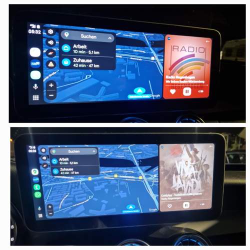

Ich habe vor kurzem mehrere Updates vom Support per WhatsApp erhalten. Ich suchte eigentlich nach einer Lösung für mein „Hey Google“-Problem und erhielt vom Support die aktuelle Software. Leider ist das Google-Problem dadurch nicht behoben; stattdessen hat sich die Bildschirmauflösung verschlechtert und lässt sich nicht umstellen. Erst nachdem ich meine Auslieferungs-Software wieder aufgespielt hatte, hatte ich wieder meine alte Bildschirmauflösung.
Im ersten Bild unten ist die Auflösung, die ich bevorzuge.
