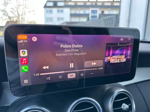

Was mir schon mal ganz gut gefällt: Das Display sieht sehr hochwertig aus und ist vergleichbar mit den Android Displays. Ob es auch von der Auflösung und mit der brillanten Darstellung der originalen Displays von Mercedes mithalten kann werde ich erst sehen, wenn ich es angeschlossen habe.
Die Halterung wirkt auf den ersten Blick etwas instabil. Wenn die Teile aber zusammen gesetzt und verschraubt sind dann wird das recht stabil. Die Kabelführung ist allerdings eine kleine Herausforderung, denn die "Endmontage" der Halterung wird erst funktionieren, wenn die Kabel vom Comand nach oben an der Lüftung vorbei gezogen ist und mit am Display angeschlossen wurde. Nach der Montage ist das Lösen der Kabelverbindung am Display nicht mehr möglich. Da bin ich mal gespannt wie das in der Praxis beim Einbau klappt. Das Display dürfte dann als letztes Element auf die montierte Halterung aufgesteckt und dann von oben festgeschraubt werden. Ich lasse mich da mal überraschen.

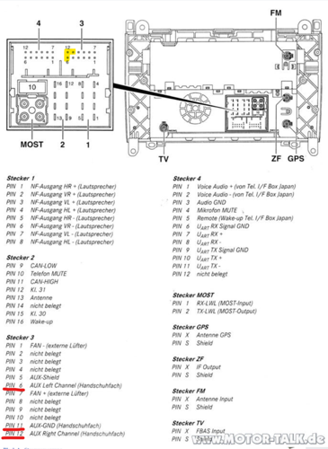

Für AUX benötigst Du natürlich auch die Hardware Verbindung. Also vom Quadlock AUX Eingang zum autoABC 3,5mm Klinken Audio Ausgang. Ist die gesteckt?
Quadlock Pinbelegung
Ja danke, ich habe dem Quadlock selbst einen AUX-Anschluss hinzugefügt, gemäß den Anweisungen am Anfang dieses Themas.
Zuvor hatte ich eine Carplay-Box von DPM Car Design und dort war der AUX-Anschluss bereits standardmäßig eingebaut, mit den weißen, roten und schwarzen Kabeln an genau der gleichen Stelle wie bei mir. Daran erkenne ich auch, dass AUX in meinem Comand aktiviert ist, sonst hätte ich zu diesem Zeitpunkt keinen Ton gehabt.
Aber dieses Auto-ABC gibt über AUX einfach keinen Ton aus. Ich werde einen Lautsprecher an den Ausgang dieses Bildschirms anschließen und sehen, ob ich Ton bekomme.

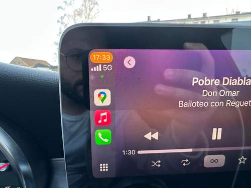

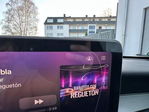

Hallo zusammen, habe seit Oktober letzten Jahres das 10,25inch Display von AutoABC im Einsatz. Jetzt fängt wohl das Display an sich lösen seitdem es wärmer geworden ist. Hab den Support kontaktiert. Lösungsvorschlag vom Support: ich soll es selbst kleben. Hat noch irgendjemand das Problem?
Ich kann den Schaden irgendwie nicht erkennen. Was genau löst sich und wo?
Oben rechts am Rahmen sieht man es. Vorallem wenn man beide Seiten vergleicht. Der Bildschirm ist nicht (mehr) bündig mit dem Rahmen
