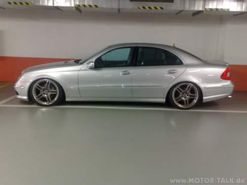

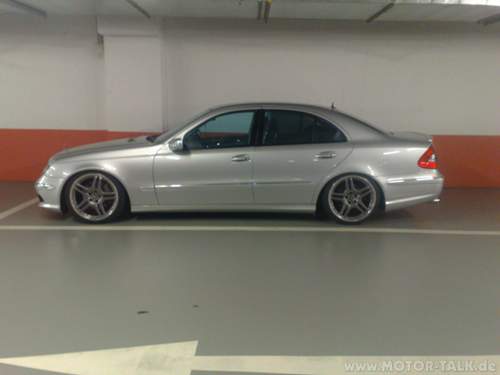

Original geschrieben von AlexDeutschland
Achja:
Wie weit geht das Wilhelm-Modul maximal abwärts? Jemand schon ganz unten gehabt und mal Abstand Nabe / Kotflügelkante gemessen?
1. Bild H&R (Willhelm) Modul  ca. 31cm
2. Bild mit SD vorne nachgeholfen ca. 29cm
20102009253
050620091714
