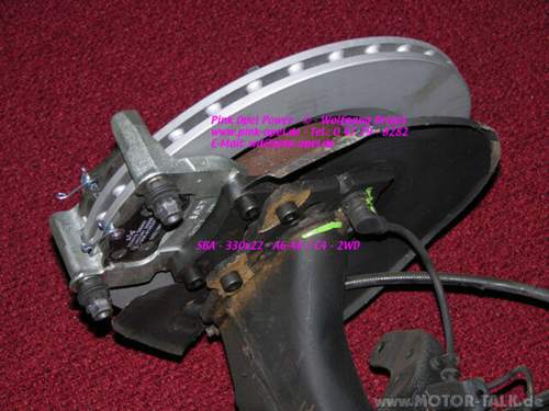

Moin,
ich habe seit 2007 größere HA-Bremsen für VAG-Fahrzeuge im Programm. Anfangs nur für die alten Golf 1, 2 und 3 Modelle und deren Ableger. Hier werden hinten 279mm Scheiben bei den Fronttrieblern verbaut.
Das Maximum im 15" Bereich stellt beim Golf die Girling 60 Doppelkolbenanlage mit passenden 276x25mm Sonderscheiben + 279x11mm / 279x24mm Scheiben dar.
Mein Golf 2 steht aus 100 km/h brutal abgebremst - ohne ABS - nach 32,5m.
Seit 2009 biete ich diese größeren Systeme auch für Audi Fahrzeuge an.
Hierbei ist es egal ob es sich um einen Fronttriebler oder ein Quattro Fahrzeug handelt.
Die HA-Bremse ist abhängig von der vorderen - wilde Zusammenstellungen werden seit 2010 vom Tüv nicht mehr eingetragen - Beispiel: VA Porsche 323 + HA 226 (Golf).
Meine Kombinationen sind über entsprechende Referenzen abgedeckt.
Folgende HA-Varienten gibt es z. Z.:
294x12 (16"😉
294x22 (16"😉
300x12
302x12
300x22
310x22
330x22
Ein Bausatz (Scheiben, Sattelhalter, Beläge abgestimmt auf die Scheiben), z. B. für den A6-S6-4A / C4 Quattro kostet mit 310x22mm Scheiben 374,-. Für die Fronttriebler ebenso.
Beim Fronttriebler sind hinten auch bis zu 330x22mm Scheiben möglich - anbei zwei Bilder der 330x22mm Variante vom A6-4A / C4 Fronttriebler.
MfG
Dscn0707-1-web-text
Dscn0704-1-web-text
prima bilder auf denen man sieht,das der adapter von epytec doch beim frontkratzer passt und nicht nur für quattro ist. (entgegen anderer meinung hier)😁
der sieht nämlich genau so aus wie deiner.😉
Soweit ich weiß - von einigen Leuten, die den verwenden wollten bzw. haben - paßt der nicht ohne maschinelle Nacharbeit (fräsen).
Meine passen 100%ig.
MfG
tja, aber die Bilder sind vom A6 4A und nicht 4B oder sind die hinten gleich ?

das Problem ist die hintere Topftiefe beim Frontkratzer von 64,2mm - da wird es kein Plug&Play geben
