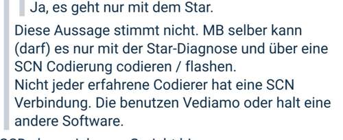

@schweps2 schrieb am 26. August 2022 um 12:13:46 Uhr:
Ja, es geht nur mit dem Star.

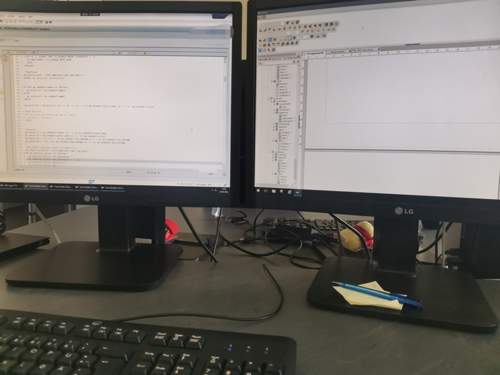

Diese Aussage stimmt nicht. MB selber kann (darf) es nur mit der Star-Diagnose und über eine SCN Codierung codieren / flashen.
Nicht jeder erfahrene Codierer hat eine SCN Verbindung. Die benutzen "Offline" Vediamo oder halt eine andere Software.
@Allestester schrieb am 26. August 2022 um 13:13:23 Uhr:
@Pons91 schrieb am 26. August 2022 um 11:56:48 Uhr:
Ist es möglich über die FIN die passende Teilenummer des SAM fond herauszusuchen?
Ja über die FIN kann die Teilenummer und auch Ersatzteilenummern ermittelt werden.
Nicht jeder erfahrene Codierer hat eine SCN Verbindung. Die benutzen Vediamo oder halt eine andere Software.
