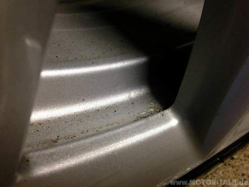

Eine meiner Winterfelgen (original BMW, Turbinenstyling 415 silber 18 Zoll) hat einen Schaden durch stehendes Salzwasser. Es ist die Felge vorne links.
Leider gibt es bei dieser Felge eine Rinne (siehe Fotos), wo das Wasser steht bis es irgendwann verdunstet oder beim Fahren wegfliegt. Jetzt im Winter steht da natürlich Salzwasser. Trotz regelmäßiger Handwäsche im Winter (wöchentlich) ließ sich das einfach nicht vermeiden und kam über die Jahre und wird wohl immer schlimmer. An der Felge sind mehrere Stellen so befallen. Diese Felgen sind der Horror beim putzen und diese Rinne ist in meinen Augen einfach nur eine Fehlkonstruktion.
Den Radsatz habe ich Ende 2012 gekauft. Meint jemand, dass BMW sich bei diesem Schaden da irgendwie kulant zeigt? Was meint ihr, wie geht es an den betroffenen Stellen weiter? Wird sich der Lack heben?

Ich sehe da schwarz wegen Kulanz. Versuch es trotzdem! Für mich ist diese Konstruktion auch fail!
Daher habe ich die 396 Felgen gewählt, die im Vergleich wesentlich einfacher zu pflegen und bauartbedingt weniger anfällig sind. Dafür verringer ich im Winter für die 5 Monate auch seit langem meinen Anspruch auf Optik des Fahrzeug zugunsten der Pflegeleichtigkeit.
Kann auch nur jedem eine gründliche Versiegelung der Felgen VOR Montage empfehlen! Macht vieles einfacher. Wobei man deine Felgen sicher nur schwer gut versiegeln kann.
Drück dir die Daumen, mach dir aber wenig Hoffnung!
Wenn die Felgen vom BMW als wintertauglich angegeben gibt's auch kein Kulanz bei Schäden?

Nach 5 Jahren wohl kaum.
Versuch es.
Ansonsten macht das sicher ein Lackierer für etwa einen Fünfziger wieder neu.
Bei uns kostet eine Bordsteinreparatur schon 120 Euro (inkl. Steuer). In der Rinne müsste man dann schleifen und neu lackieren. Ich denke, wenn die Reifen runter kommen (erster Satz seit 2012), wird die Felge mal überholt.
Danke für eure Antworten. Einen Termin bei BMW mache ich aber auch noch. Die sollen den Gammel sehen.
Verstehe Deinen Ärger aber: Keine Chance nach so langer Zeit und die BMW - NDL kann da auch nichts dran machen und kann nichts dafür; und BMW wird das auch nicht tangieren. So läuft das leider...
Lass die Teile alle neu Pulver beschichten fertig
BMW hat sich den Schaden angesehen und einen Kulanzfall aufgemacht. Zwei neue Felgen waren das Ziel des Serviceberaters und bei dem Schaden gar nicht so weit hergeholt. Eine Kulanz wurde komplett abgelehnt. Grund: Es handelt sich bei dem Winterradsatz um Teile aus dem ETK. Und da gibt es maximal ein Jahr nach der zweijährigen Gewährleistung noch etwas, aber eben nicht wie bei mir nach 4,5 Jahren. Es wurde übrigens gefragt, ob alle Serviceintervalle bei BMW gemacht wurden. Alles top, nichts überzogen und alles bei BMW gemacht, aber trotzdem keine Kulanz.
