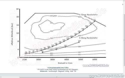

Original geschrieben von goldengloves
Ein Turbo braucht mehr...
Ich hab schon mal ein Turbo-Verbrauchskennfeld reingestellt, wenn Du jetzt noch eines von einem 6-Zylinder mit ähnlicher Leistung findest könnten wir direkt vergleichen.
Siehe Bild unten.
...und ein Mild Hybrid ist für den CO2 Bilanz immer noch schlechter als viele meinen. Man vergisst gerne Herstellung und Entsorgung des Giftes in den Batterien usw)
Wir können uns aber schon darauf einigen dass die Ölvorräte endlich sind und dann irgendwann eine neue Technologie kommen muss.
Verbrauchskennfeld-tsi

Ich glaube lieber meinem Gasfuss und der Tanke.
Die effizientisten Motoren war meist dei M Motoren schon beim 4 Zylinder angefangen.
Ein Beispiel habe ich da auch noch. Audi Quattro gegen M3 von Sinsheim nach Budapest , volles Rohr was ging. Hintereinader her . M3 14,5 Audi 25l nachweisbar und der Audi ging nur minal besser als dr M3
Mit einem kleineren Turbo hättest Du dann halt noch weniger gebraucht.:D

Interessantes diagramm. demnach ist der 335i sogar effektiver. er hat ein minimum bei 240g/kwh. Nach dem diagramm ist das minimum irgendwo bei 245 bis 250 g/kwh. Allerdings nur in deutschland. In österreich würde ich grob sagen das minimal 275 g/kwh nötig sind um legal zu bleiben.
Wundert mich echt das das verbrauchskennfeld so aussieht. Ich kenns (zwar lastmaschinen) eher andersrum, dass untenrum effektiver ist und obenrum verbrauchsstark, aber hier ist man mit 50 km/h im 6. gang mit schlechten 400 g/kwh unterwegs.
wennst noch mehr von sowas hast, würd ich gerne sehen. gern auch per pn.
gretz
Ist doch ganz normal. Bei 50km/h wird so wenig Leistung benötigt dass der Motor selbst im 6.Gang im verbrauchsungünstigen Teillastbereich läuft, bei höherer Last ist jeder Motor sparsamer.
Gilt eben auch für Turbomotoren, da steigt der spezifische Verbrauch dann ab ca. 80% Gaspedalstellung wieder, etwas, an.
