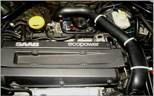

Am Druckrohr kurz vor dem Eingang ein das Drosselklappengehäuse habe ich einen Anschluss für ein Rohr, ähnlich wie der Anschluss an der Unterdruckpume am Zylinderkopf. von wo kommt das Rohr wo muss ich da suchen? Ich habe auf den ersten Blick nichts gefunden.

@wwaallddii schrieb am 6. März 2017 um 18:09:16 Uhr:
Am Druckrohr kurz vor dem Eingang ein das Drosselklappengehäuse habe ich einen Anschluss für ein Rohr, ähnlich wie der Anschluss an der Unterdruckpume am Zylinderkopf. von wo kommt das Rohr wo muss ich da suchen? Ich habe auf den ersten Blick nichts gefunden....also, bei mir sieht es dort etwa so aus, wie im Bild. Wenn Du das gebogene Plastikrohr mit dem roten Stöpsel meinst, dann gehört dies zum Unterdrucksystem der Servobremse. Das gebogene Plastikrohr geht auf eine Venturi-Röhre, so dass sowohl bei Unterdruck im Ansaugsystem, als auch bei Überdruck im Druckrohr, am Bremsverstärker immer Unterdruck herrscht.
Servus!
der Rohr zur Drosselklappe sieht bei dir ziemlich groß aus. ist es Original-Teil bei dir?
Gruß!
Hallo, ich habe keine Ahnung, den habe ich so gekauft.
LG

@paravozik schrieb am 23. August 2017 um 12:23:26 Uhr:
Servus!
Gruß!
Ist alles original, YS3D 9-3 I Cabrio, HIrsch Step1, 155 KW, EZ 2000, MY 2001. Dass das Rohr zur Drosselklappe ziemlich groß aussieht, hat wohl mit der Perspektive des Fotos (Fluchtpunkt, fallende Linien, Objektiv) zu tun.
