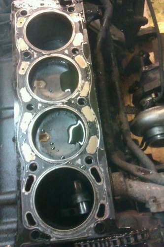

Leider habe ich scheinbar kein gutes Händchen und nach einem Gebrauchtwagenkauf ist das Auto 2 Stunden später auf der Autobahn liegen geblieben.
Saab 9.5. Manuell, 250ps, 126tkm, Baujahr 2005, gepflegter Zustand (soweit man das Einsehen kann)
Symptome/Hergang:
Ich fuhr nachts eine Weile ca. 130 km/h und beschleunigte etwas und bemerkte ein Ruckeln des Motors.
Da blieb mir schon kurz das Herz stehen.
Etwa 10 min später fuhr ich wieder um die 130 km/h und wollte auf 150km/h beschleunigen.
Plötzlich nahm der Motor kein Gas mehr an, schaltete sich ab und ich musste auf den Standstreifen ausrollen.
Es gab kein Krach, kein Kabum oder sonstige Geräusche. Auf dem Standstreifen hatte ich nach ca. 10min versucht, den Motor wieder zu starten, aber scheinbar war die Batterie tot und es "drehte" sich nichts.
Keine Flüssigkeiten ausgelaufen.
Nach dem Abschleppen durch den ADAC wurde kurz ein Hilfsstarter an die Batterie angeschlossen und der Anlasser drehte frei. Motor hat sich nicht gerührt.
Meine schlimmste Befürchtung ist eine gerissene Steuerkette.
Auto steht leider 800km entfernt von mir und ich hoffe, die Subaru Werkstatt kann einen Fehler auslesen oder mir kompetente Antwort geben.
Kennt jemand diese Symptome?
Würde mich über psychologischen Beistand freuen 🙁

Also bisher gibt es nur die Diagnose: "Keine Kompression"

Symptomatik passt zu; defekte/s Einspritzventil/e. Zu wenig Kraftstoff eingespritz gleich zu heisse Verbrennung. Resultat irgentwann loch im Kolben. Hatte das gleich Symptom bei meinem Aero (ruckartige Bewegung bei Fahrt auf BAB). Motor aus. Resultat war der erste Kolben war verbrannt. Nur die Aero Motoren hatten Problemchen mit Einspritzdüsen da diese an ihre Grenze der Kapazität gehen.
Wenn jemand mit dem Software "gespielt" hat, kommen solche schaden oft vor
Die einspritzventiele sind bis 280PS absolut problemlos

...ich muss Hjk65 recht geben. Meiner ist bei 150.500 Km auch wegen (vermutlich, weil "Jugend forscht" seitens des SAAB-Händlers habe ich nicht zugelassen. War so schon alles teuer genug) defektem Einspritzventil auf Zylinder 3 kaputt gegangen. Die anderen drei Düsen waren relativ in Ordnung, so dass die Motorsteuerung null Ahnung vom Problem hatte. Der obere Kolbenrand ist weggeschmolzen, vom Feuering ist ein Stückchen herausgebrochen, der Motor war Totalschaden.
Was ich von den Gescheiten in Trollhättan nicht verstehen kann: es wird versucht, mal ordinär gesagt jeden Furz zu überwachen, aber so eine wichtige Sache wie zu mageres Gemisch, da ist ihnen nicht viel eingefallen. Also, erst muss der Motor Totalschaden bekommen, bevor man defekte Düsen und dadurch zu mageres Gemisch + Überhitzung im Brennraum, diagnostiziert. Scheint auch eher etwas mit der "5"er Motorenreihe zu tun zu haben, vielleicht ist die T7-Software kriminell billig ausgelegt worden. Und wenn man die Inspektionspläne A, B, C, D, E, F, die alle 20.000 Km mal dran kommen, sind diese nicht fähig diesen Düsenfehler herauszufinden.

Mager Gemisch wird sofort von beide Lambdasonden erkannt und gegen kompensiert
wenn diese 25% übersteigt kommt CE
es gibt aber eine Möglichkeit, das AMUL (also lang zeitige Kompensation) bei -13% gelangt, dann kommt kein CE und das Auto läuft trotzdem mager
aber... so was passiert erst nach 10.000-15.000km und bei Inspektion sollte entdekt werden (nach Tech2) abfrage
Es gibt Hersteller übergreifend Bundesweit sehr schlechte "Meister" Betriebe(mehrfach von AutoBild und AMS nachgewiesen) , solche schaden sind in diesem Fall nicht auszuschließen
Nach dem Motto... ich bin schlauer als der Hersteller und brauche seine Anweisungen nicht zu folgen
STIMMT begrenzt!
So nun mal das "einmaleins";
Die zwei Lambdasonden messen den Restsauerstoffgehalt im Abgas! Dieser Restsauerstoffgehalt resultiert aus "4" Zylindern (die genannten Saab's sprich 9.5 Aero hat eben nur 4)!!!
tatsächlich angesaugte Luftmasse Lambda= -----------------------------------------
Theroetisch erforderlich Luftmasse
Ist nun eine Enspritzdüse defekt und kann nicht die erforderliche Einsprittmenge liefern, wird das von den zwei Lambdasonden erkannt und nachgeregelt! Und schon stimmt das vermeintlich! Nur das die restlichen 3Zylinder nachregeln können! Und nicht die defekte Einspritzdüse! Im Gesamtergebnis stimmts für die L.-Sonden nur der eine Zylinder mit defekter E.-Düse bleibt mager!! Ganz einfach gesagt; um Schäden auszuschliessen braucht theoretisch jeder Zylinder seine eigene Lambdasonde!!!
