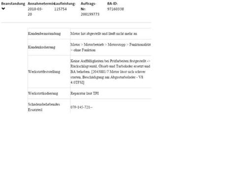

Hallo so hier noch einer mot nem turboschaden linker turbo platt. Normal gefahren auf einmal kein druck mehr wollte danach parken und das war ein kampf auto wollte die ganze zeit ausgehen. Geparkt wollte noch mal starten ging nicht beim dritten start versuch hat es geklappt jedoch mot rasseln am linken turbolader . Ausgemacht nun abschleppen und die lader ausbauen .
VfL bj13 s6 111000km . Na super
Hatte wohl ziemlich dasselbe wie du LB-TT (hab den Wagen aber erst danach gekauft)
Bild #209428861
Nur wegen der Statistik.
Bei meinem S6 vfl 180tkm, alle tpi durchgeführt, beide lader defekt. Bei einem erhöhtes spiel, so dass die Schaufeln schon am Gehäuse schleifen, beim anderen Welle ab. Fahrzeug wurde bei mir fast nur gemütlich gefahren. Langzeitverbrauch 11 Liter.
MfG Stefan
So ab 160-180t km sind in dieser Leistungsklasse doch schon mal öfter von Turbo Schäden zu hören. Auch bei anderen Automarken.
Bei Laufleistungen von 50tkm oder 110tkm wie hier geschrieben ist es natürlich eine Katastrophe und spricht für ein vermutlich thermisches Problem, Konstruktionsproblem.

@majestix schrieb am 29. Januar 2019 um 08:12:45 Uhr:
In den Links in https://www.motor-talk.de/.../s6-turbo-schaden-t6306059.html?... sind Details genannt.
Die Aktion wurde bei meinem gemacht. Und wegen thermischen Problem ist er sicher nicht kaputt gegangen.
Es ist ja ein bekanntes Problem das durch die bauliche Anordnung ( Lader zwischen beiden Zylnderbänken) es zu einem größeren Wärmestau kommt. Deshalb läuft ja auch nach abstellen des Motors sogar im tiefsten Winter die Lüftung lautstark eine gefühlte Ewigkeit.
Naja Problem? Wenn ich die Lader wissentlich so anordne, muss ich das System auch so bauen, dass es hält ... oder die irrwitzigen Reparaturkosten deckeln. Kann ja nicht sein, dass man als Endkunde „regelmässig“ beide Lader und bei Folgeschäden ggf. auch den ganzen Motor tauschen lassen muss. Dann ist die Konstruktion murks und gehört nicht verkauft.
