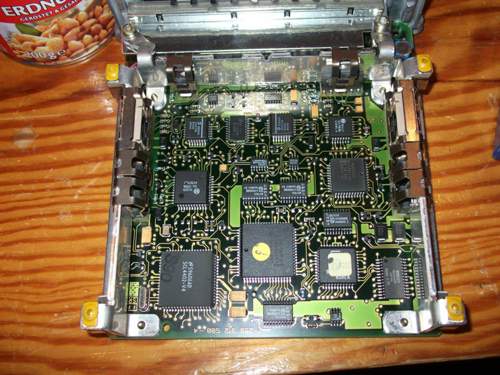

Hab jetzt jemand gefunden der mir seinen Chip zu schicken würde wenn ich ihm meinen Originalen Kopiere.
Heute MSTG ausgebaut und ziemlich doof da rein geschaut, aus einer eigentlich sehr sichern Quelle dachte ich das im Plus alle "Chips" gesockelt sind.
Aber ich seh da nicht mal ansatzweise einen auch nur irgendwie so aussieht als wäre es "Der Chip"
Nun seit ihr mal an der Reihe 😁
Danke

oh schande......sind auf der Rückseite evtl noch Chips?
so einen Inhalt kenne ich nur ausm/vom Fernseher...aber nicht aus einem MSTG
Sieht auch so leer aus das Teil.
Hinten ist gar nix auser die Lötstellen.

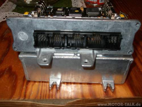

Das Teil hab ich im Beifahrerfußraum unter dem Teppich ausgebaut... saß vorn an der schräge,
hoffe das ist es auch?!

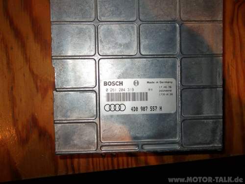

Was steht den auf dem Gehäuse!? nicht das du ein anderes STG ausgebaut hast! Automatik kann es ja schon mal net sein, da der Plusi nur als Schalter gab!
Der Andere soll dir mal ein Foto von seinem Chip schicken, das hilft vielleicht weiter.
Laut Tante Etka ist es das "Steuergerät für Motor"
Ich Vermute es sind die Chips links und recht Senkrecht an der seite, also die Grauen oder Beige farbenen.

Soweit ich weiß, wird da kein Chip getauscht, sondern Programmiert ohne Teiletausch!
Wäre ja korios, der andere hat seins auch nocht nicht aufgemacht.
Du könntest recht haben, vllt meldet sich ja marco noch, der weis das bestimmt 😁

Peter hat doch im Plus ein gemacht des STG, wenn ich ihn richtig verstanden hab ist das Umschaltbar.
Ab einer bestimmten Steuergerätenummer (Bosch Nummer) sind keine normalen EEPROM´s mehr drin sondern eher ein Flash Speicher.
An diesen Steugeräten wird meist ne Lötbrücke o.Ä gesetzt um den Schreibschutz auszuhebeln und dann mittels eigenbau Kabel dann das Programm auf den bestehenden "Chip" gespielt.
So geschehen auch bei meinem Kumpel seinem Audi 😉
